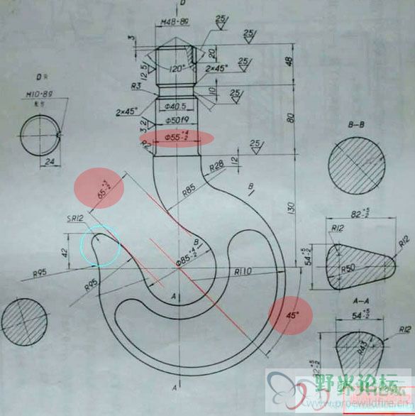

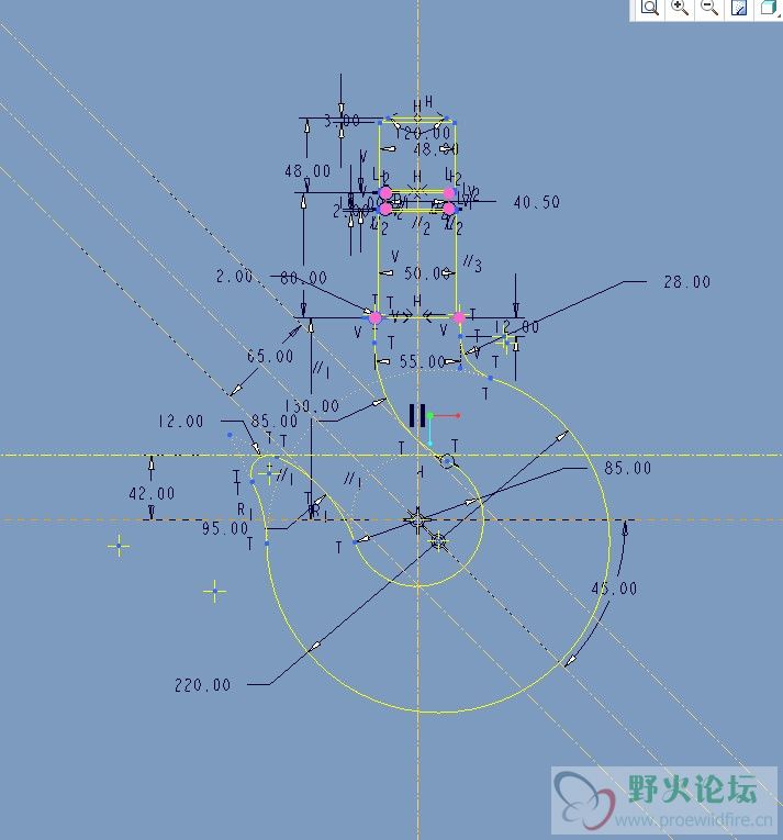

[求助] 难道这个简单的吊钩用proe建不出?高手帮忙看看

发表于 2012-4-14 21:43 | 显示全部楼层
见上图。

发表于 2012-4-15 21:58 | 显示全部楼层
按图纸在草绘时,我总觉得尺寸有些干扰.
主要是  65尺寸如果对称于  45度线,则 上面55就受干扰
要保证 65 和55 的尺寸,则 45度线就要改变.
不知道各位在草绘时是怎么来解决的
206
238
发表于 2012-4-16 16:54 | 显示全部楼层
65貌似可以不要
1609
1952
发表于 2012-4-16 20:02 | 显示全部楼层
45度角是多余。
发表于 2012-4-17 11:50 | 显示全部楼层
我画过也出现过同样问题 很郁闷
267
366
发表于 2012-4-17 14:20 | 显示全部楼层
回复 16# BoYa_DIY 的帖子
按图纸尺寸草绘是没问题的,我理解是65尺寸并不是对称于45度线,只是平行而已
