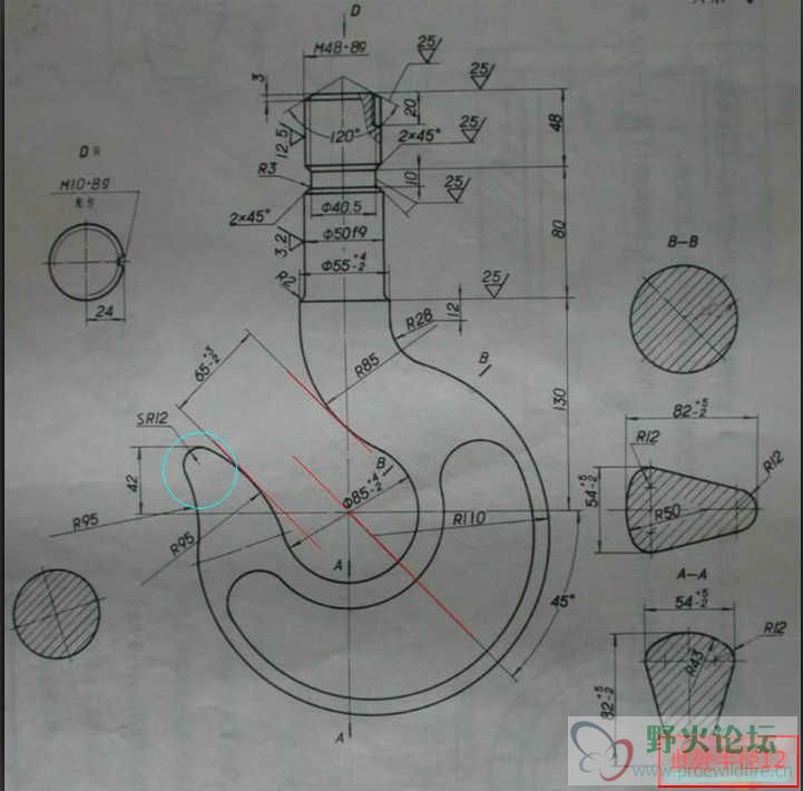

事先说明一下,本菜鸟不是那种一遇到问题就求救的人,是在自己尝试了几天,各种命令后,发觉建的模型都建不好后,才来求助的。望大家给个方向,具体的什么步骤不奢求。
         二维图如下:
二维图
二维图
只想知道吊钩钩的弯曲部分用什么命令来画才好,最好有高手上图为证更好。稍微解释一下图片,便于高手迅速懂图,钩的下部分弯曲轮廓是相切的,这个我已经能很好地画出来。有两个准确的移出断面图,水平和竖直方向,另外有两个起控制作用的断面图,无具体尺寸。钩的外轮廓弧的圆心在45°角线上。我打了马赛克,以免大家怀疑我打广告。我尝试用混合命令画图,但是感觉不太可能。于是尝试用扫描混合,但是扫描轨迹线如何确定?用样条曲线吗?另外,扫面混合需要把几个关键截面打散成6部分,对于圆在哪些具体位置打散才合适?

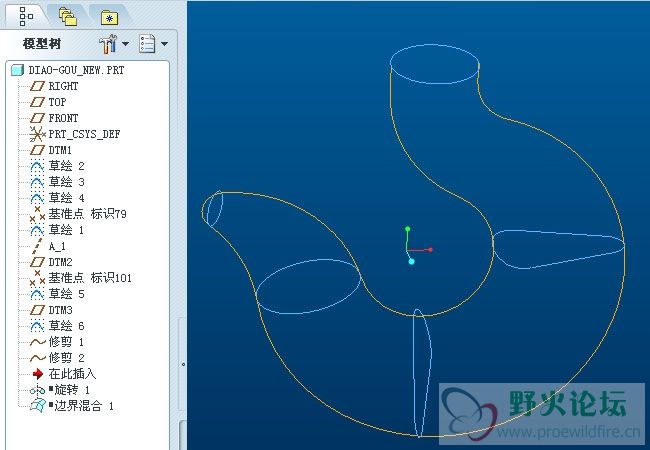

从PNT1到PNT4那段弯曲部分,是先画PNT1到PNT4所在位置的截面图,PNT1-4分别为圆心或者小圆弧的圆心,然后样条曲线连接,然后扫描混合。

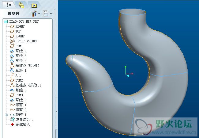

我画了部分,没画全
PRT 版本是 5.0 (M100)    diao_gou-test.prt.zip (85.75 KB, 下载次数: 315)
