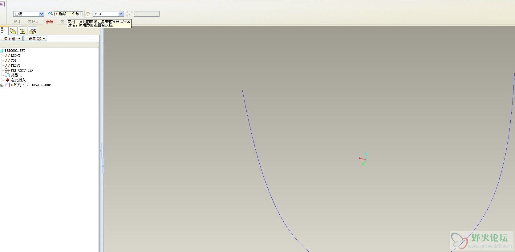

 楼主| 发表于 2012-4-9 21:43 | 显示全部楼层
回复 8# lesliecen 的帖子
怎么将点沿着曲线阵列?选择哪一种?曲线吗?可是选择不了方向啊,怎么能选上这条空间曲线呢?你做的我打不开,我的是4.0的。。。

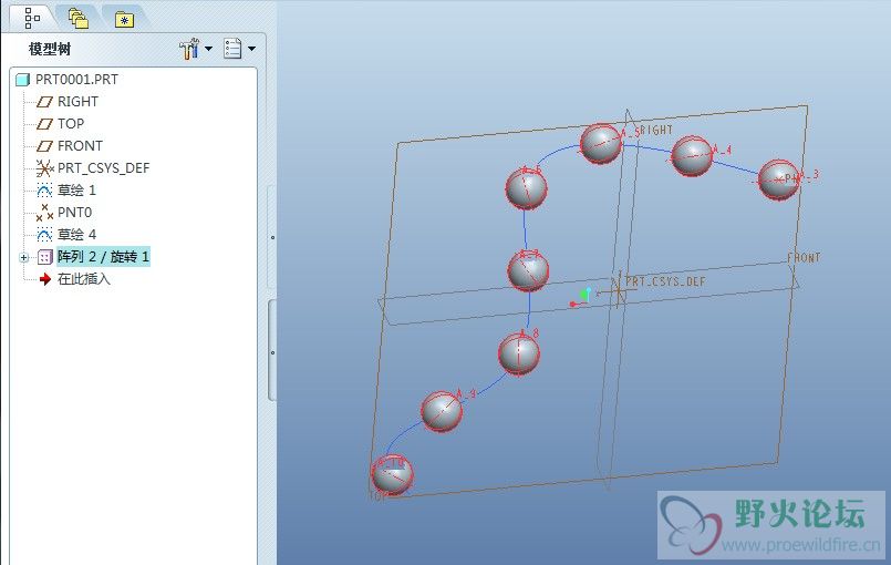

发表于 2012-4-10 11:22 | 显示全部楼层
回复 11# SLWX1985 的帖子
你先作基准点,作基准点时选用比率
然后先中点,阵列,尺寸阵列,尺寸就是作点时的比率

发表于 2012-4-14 14:39 | 显示全部楼层
画好曲线,然后在曲线上做个基准点,把球画在基准点上然后 阵列--曲线就出来了,PROE4.0做的
