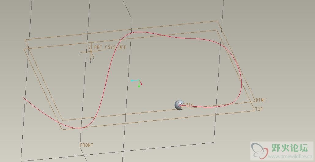

我想把小球沿空间曲线阵列,如图怎么做呢?

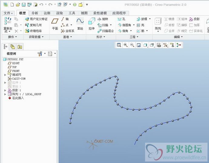

发表于 2012-4-8 13:42 | 显示全部楼层
你用的是什么版本? 我传个文件给你。你就知道如何阵列了, 图片上这个是用creo 2.0做的

发表于 2012-4-8 17:21 | 显示全部楼层
投影是画那条曲线,
1,你在曲线上建一基准点,比如曲线的0.05的位置,
2,进行旋转,要求选择基准平面时,新建基准平面,其中要求新建的基准平面经过曲线上的这个点,另一个约束由你自己定,建好后-------草绘--------完成旋转。
3,在模型树中,把基准点和旋转组成一个组。
4,选择这个组,经行阵列,选择尺寸阵列,选择刚才建基准点时的那个0.05尺寸, 增量设置为0.05(这样一条曲线大概可以阵列出1/0.05=20个特征)如果你要更多,需要改增量值和数量。

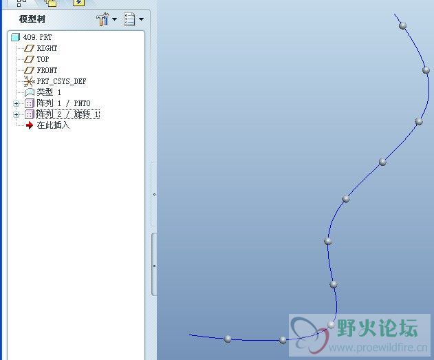

发表于 2012-4-9 12:11 | 显示全部楼层
画了下。。

 楼主| 发表于 2012-4-9 16:14 | 显示全部楼层
请问如何沿着空间曲线阵列?
如图,我想把小球沿着空间曲线阵列,如何形成?

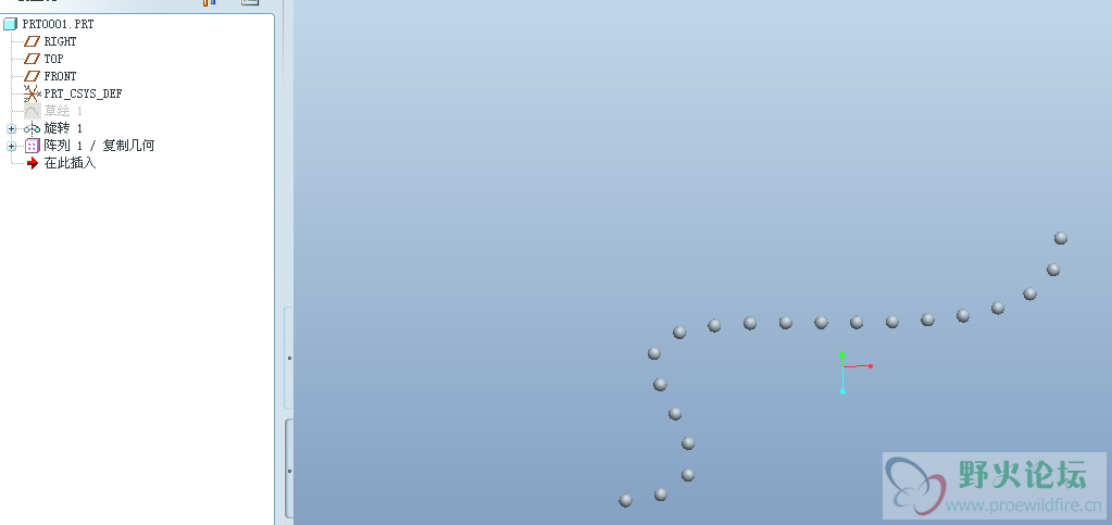

发表于 2012-4-9 16:24 | 显示全部楼层
最简单的就是先做点,将点阵列了,然后再用参照阵列来阵列小球

发表于 2012-4-9 16:35 | 显示全部楼层
在曲线上建立基准点试试

发表于 2012-4-9 17:26 | 显示全部楼层
在曲线上建立基准点和基准轴,作出来的球与基准点和基准轴一起阵列就行了
