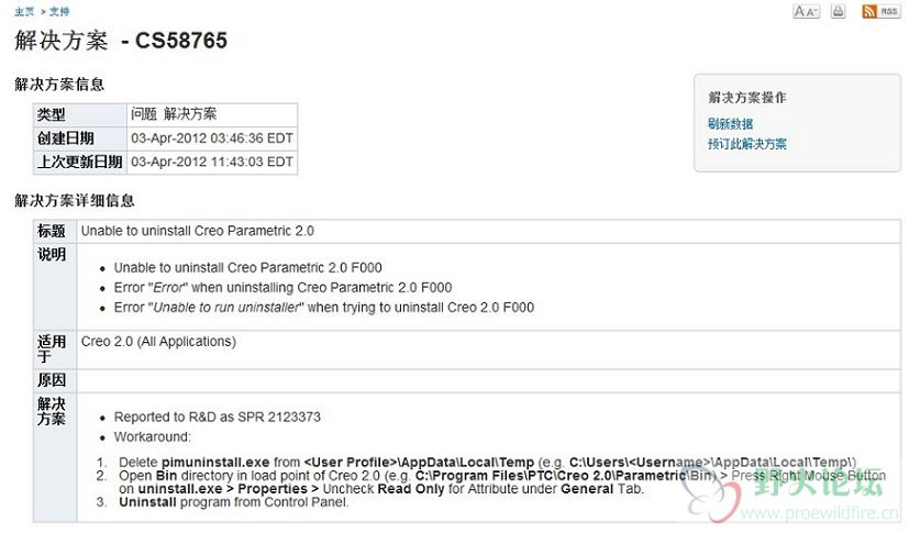

[已解决] Creo 2.0 F000无法卸载的问题,请达人帮忙(7楼已有官方解决方法)
50
发表于 2012-4-6 11:41 | 显示全部楼层 |阅读模式
https://www.ptc.com/appserver/cs ... 0&nav=ptcmodule||%22Installation+-+Flexlm%2FFlexnet%22||Module||Installation+-+Flexlm%2FFlexnet
以上是ptc针对creo 2.0 无法卸载官方解决方案的网址,由于本人没有权限查看,希望有权限的朋友帮忙打开分享一下。谢谢

发表于 2012-4-6 17:26 | 显示全部楼层
1、Delete pimuninstall.exe from <User Profile>\AppData\Local\Temp (e.g. C:\Users\<Username>\AppData\Local\Temp\)
2、Open Bin directory in load point of Creo 2.0 (e.g. C:\Program Files\PTC\Creo 2.0\Parametric\Bin) > Press Right Mouse Button on uninstall.exe > Properties > Uncheck Read Only for Attribute under General Tab.
3、Uninstall program from Control Panel.
149
518
809
发表于 2012-4-6 17:41 | 显示全部楼层
creo2.0f000卸载官网解决方案
creo2.0f000卸载官网解决方案
参与人数 1威望 +1 金钱 +5 收起 理由
野火 + 1 + 5 感谢分享
83
-2
102
发表于 2012-4-6 17:52 | 显示全部楼层
谢谢分享    已解决卸载问题了
