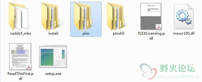

2、解压出来的文件夹内包括如下图:
3、双击打开PIM文件夹后,出现如下图:

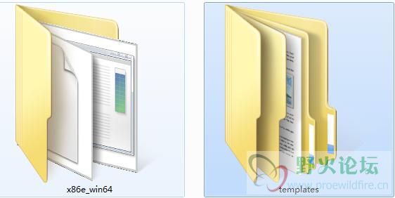

4、问题就出在这里,以前的B000版此文件夹中还有两个文件夹,而现在没有,所以我的办法就是把B000版中的那两个文件夹Copy过来。下图:
文件夹名为:X86e_win64;templates;
4、把这两个文件夹(大小是29.6M)copy到F000版的PIM文件夹内。
