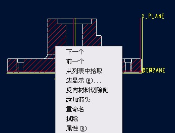

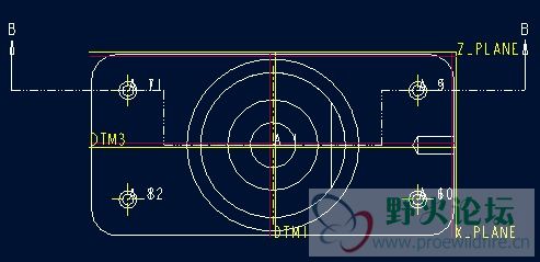

[求助] pro/e画截面图,怎么将抛切线显示出来?

选中剖面线-右击-添加箭头-选中要添加抛切线的视图-ok
