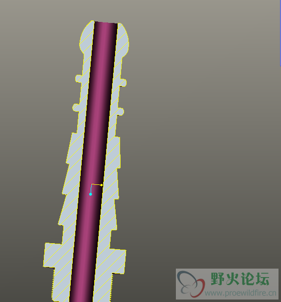

发表于 2012-4-5 19:41 | 显示全部楼层
先在元件图这边建立想要的剖截面,在转图的时候选择这个剖截面。

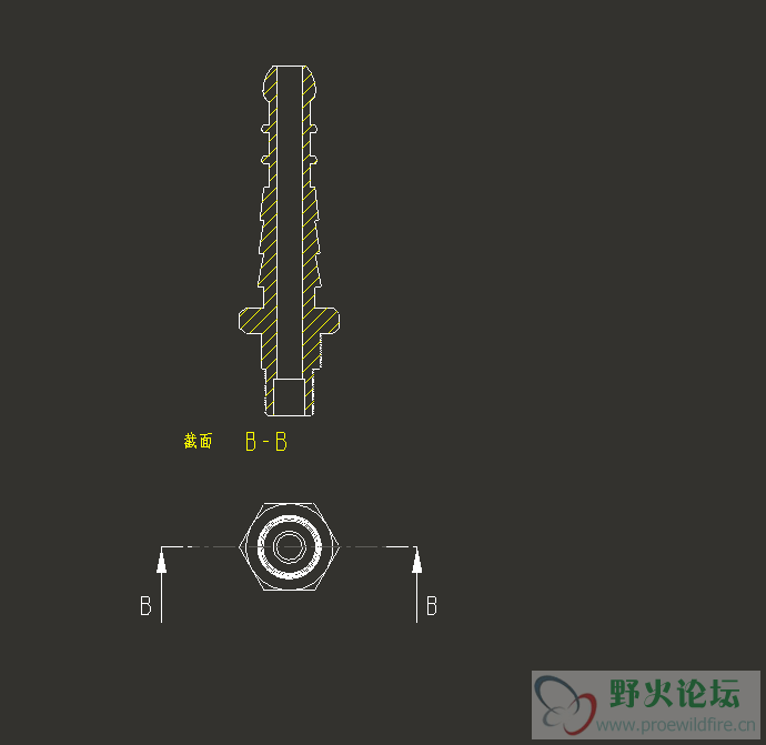

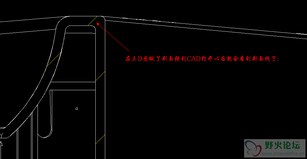

发表于 2012-4-6 08:57 | 显示全部楼层
是不是像这样的

 楼主| 发表于 2012-4-6 10:06 | 显示全部楼层
是在pro/e工程图里面转图时用的,剖切位置线和箭头。

3167
发表于 2012-4-6 17:20 | 显示全部楼层
是这样不?
47499
发表于 2012-4-7 21:19 | 显示全部楼层
视图上点右键,显示箭头
