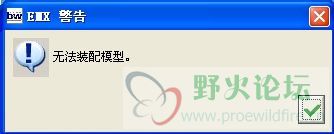

EMX5.0顶针为什么不能用?求高手帮助,谢谢!不知是我的水平问题还是EMX5.0的问题啊.一直不知怎么样解决,以前我用过的EMX3.0,4.0,4.1都可以,可现在就是不行啊.请高手指教一下,小弟真心感谢!
