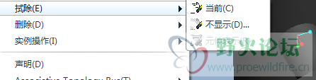

发表于 2012-4-20 22:14 | 显示全部楼层
在没有关闭软件之前要拭除

 楼主| 发表于 2012-4-21 07:53 | 显示全部楼层
拭除了也还是不行哦
