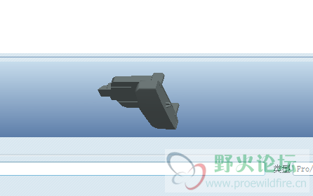

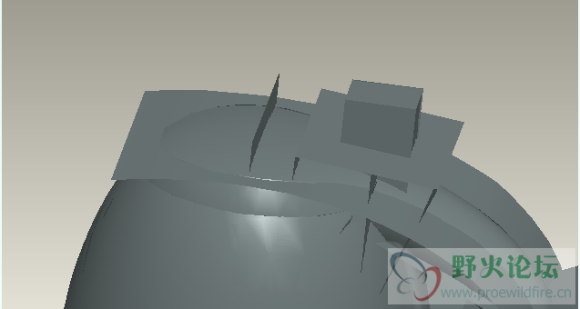

发表于 2012-4-2 12:22 | 显示全部楼层 |阅读模式
图层状态也是保存了的,请问各位大侠如何设置才能在预览的时候看不到?

 楼主| 发表于 2012-4-5 17:29 | 显示全部楼层
非常多谢xiaotianqin622的无私帮助,视频看过了,问题还没有解决。zfyf352可能未看清楚我的求助,我想的是在打开前的预览看不到,因为客户在打开原图的时候想先预览。

130
 楼主| 发表于 2012-4-6 09:51 | 显示全部楼层
滚大问题依然存在,预览是客户对整个产品的第一印象,如果客户预览的那一会发现这样的问题而不想去打开图的话,损失不可挽回。

发表于 2012-4-19 22:06 | 显示全部楼层
看看,木有了吧!文件已发到你的邮箱,请注意查收!

 楼主| 发表于 2012-4-20 11:19 | 显示全部楼层
340047351你好!
  效果看到了,就是想实现这样的,非常谢谢你!
但我不知道要怎么弄,不知道能否赐教
