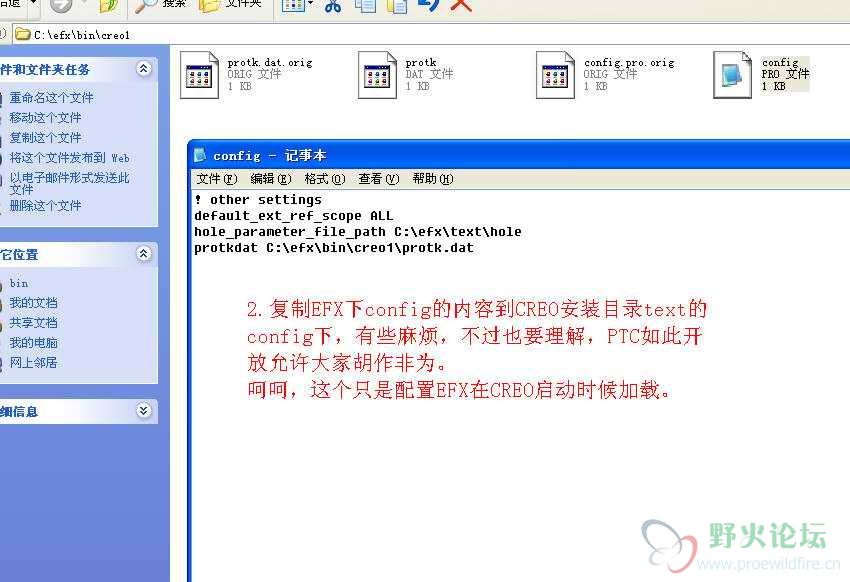

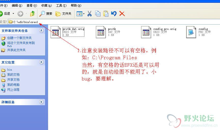

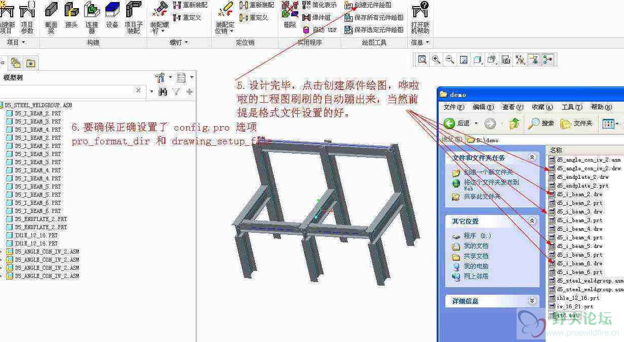

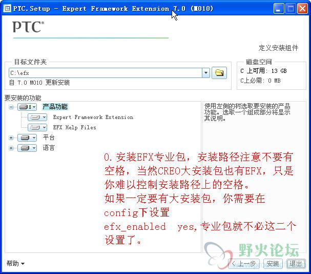

看了这位老大xtnbzone的帖子,颇多收益,我也对EFX多少有些兴趣,因此也凑凑热闹。
详细学习情况可参看:http://www.proewildfire.cn/thread-77865-1-1.html

发表于 2012-4-1 22:00 | 显示全部楼层
好像我的用大安装包安装的efx 安装路径有空格,我也是刚练习,但是发现好像自动出工程图了,可能是不小心点着的。。。安装路径有空格。不过这个工程图没多大意义啊,还是要xtnbzone说的那样,加上参数,出装配图的时候才能自动生成bom表?我理解对吗?你这种方式出装配图方表自动生成bom表吗?

 楼主| 发表于 2012-4-3 10:50 | 显示全部楼层
这种方式自动出bom表可以搞的,只是要设置好格式文件,一般在C:\efx7.0\drawing_formats这个文件下,自行修改就是了。
当然按照xtnbzone说的那样,加上参数,也是爽歪歪的。

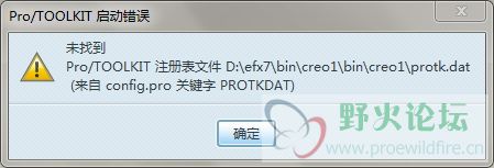

发表于 2012-4-23 12:16 | 显示全部楼层
俺LZ的地址下载安装了,但是安装最后报XXX文件复制失败,好像是个uninstall的文件,修改完config后启动proe(WF5 M090)报错,显示XXX 链接错误,最后显示EFX未能加载,这该怎么解决?
