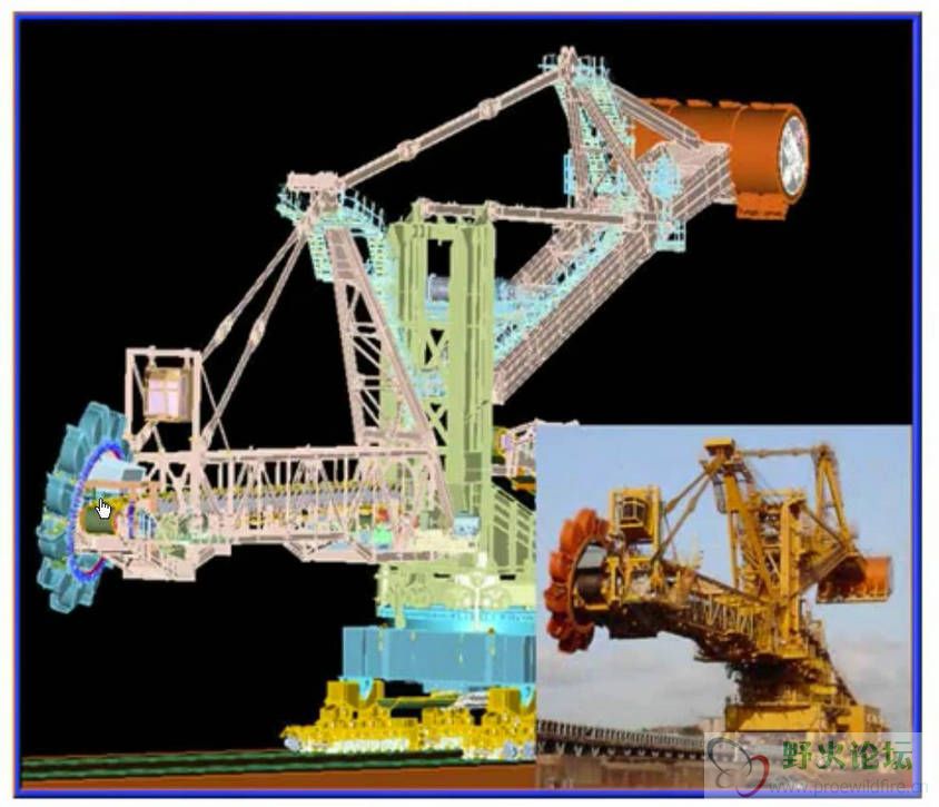

先看一下efx所展现的巨大魅力,一下图片均来自官方efx宣传视频

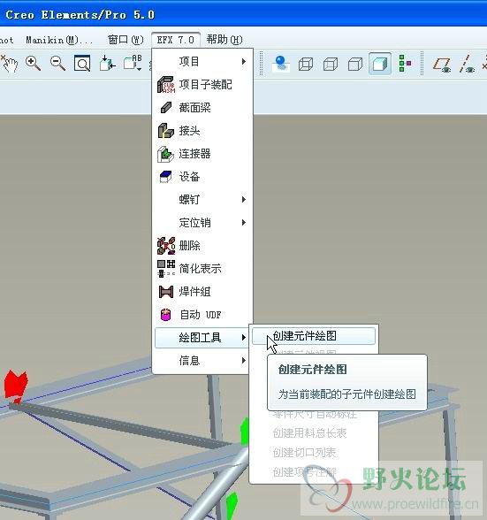

EFX出工程图,官方的帮助文件介绍在efx菜单下---绘图工具----一些绘图的选项,
图1
本人试了好多次都失败了,一点绘图,就提示某个零件检索失败,本人把
pro_format_dir $PRO_DIRECTORY\efx\format\a3_with_parts_blanks.frm
drawing_setup_file $PRO_DIRECTORY\efx\configuration\drawing_templates\efx_a3_template.drw
工程图位置和图框都设置好了,就是不能成功,希望哪位高人指点一下。
