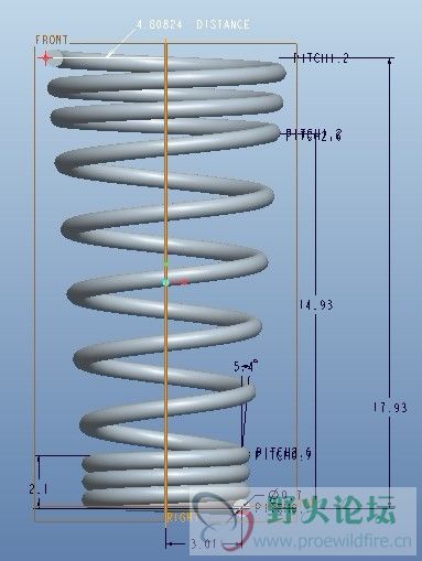

[求助] 那位高人能做出这样的弹簧,小弟膜拜

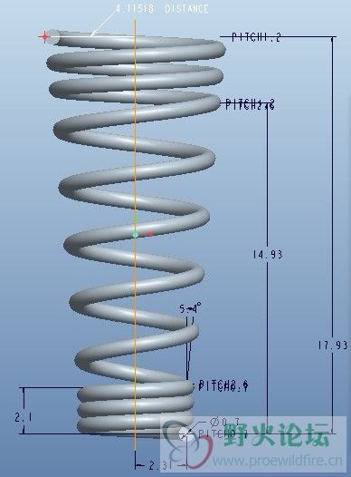

发表于 2012-4-5 10:25 | 显示全部楼层
我不知道是楼主的图错了 还是我画错了;
第一点:最上短的尺寸对不上
第二点:圈数10.5圈,看楼主的图纸貌似上下两个切断面都在同一边

发表于 2012-4-5 10:30 | 显示全部楼层
有个尺寸错了,更正下
第一点:最上短的尺寸对不上

发表于 2012-4-5 12:19 | 显示全部楼层
能呀
可变螺距
扫引轨迹画斜的

发表于 2012-4-5 19:45 | 显示全部楼层
楼上说得对,轴线绘制一条切合边界的折线就好了

 楼主| 发表于 2012-4-8 11:14 | 显示全部楼层
回复 8# qiufeng945 的帖子
主要的是下面是个梯形的,螺旋扫描扫不出来的,你认为呢?

 楼主| 发表于 2012-4-8 11:16 | 显示全部楼层
回复 14# xiongxi 的帖子
是的,是在同一边的,因此我画不出来,想请教高人,谢谢你的帮忙

 楼主| 发表于 2012-4-8 11:17 | 显示全部楼层
回复 3# xiaolianyi0922 的帖子
尺寸没小,它的线径为0.7
