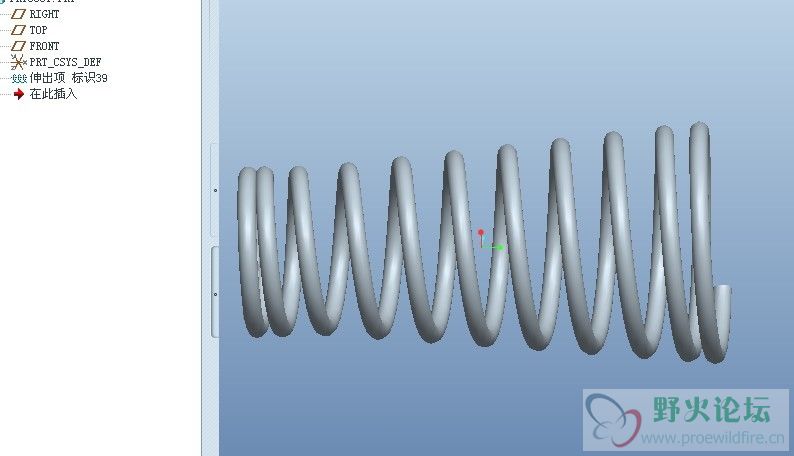

发表于 2012-3-30 18:34 | 显示全部楼层 |阅读模式
那位高人能做出这样的弹簧,小弟膜拜  求助求助C:\Users\1512\Desktop\图像1.png

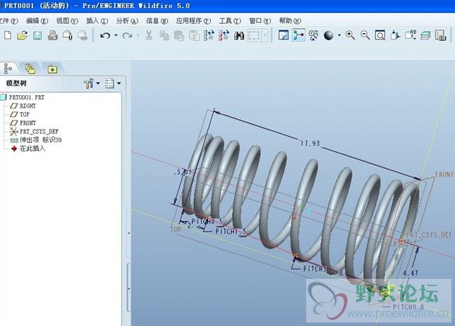

发表于 2012-3-30 20:14 | 显示全部楼层
可变螺纹扫描可以一次完成的!  问题是你的弹簧螺距不知道啊!~

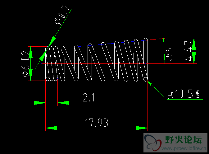

发表于 2012-3-30 20:53 | 显示全部楼层
是不是尺寸少了,还是怎么的

回复 3# xiaolianyi0922 的帖子
这只是细节,稍微注意下就行。二楼就是方法!共有3个节距
306
339
发表于 2012-3-30 23:07 | 显示全部楼层
3个节距,需要设置4个参数,最近刚学的变节距螺旋扫描。

螺旋扫描 图片上的螺距是变螺距

尺寸能标清林荫大楚点看都不懂

这个不是等腰梯形的…一边是平行的,大家看到了吗?

选可变不就可以了吗
