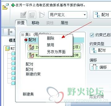

proe装配时编辑定义时无法改变约束类型,该怎么办? 我之前选择的是用户定义装配,后来发现需要改成销钉装配,但是无法修改,删除集内的约束仍然无法修改,除非将零件删除再装配,但这样子项零件就都被删除了,请问除此种方法之外我该如何修改?

你在集里右击,删除约束就可以了,删除约束对零件是没影响的,删除后再使用销钉装配就可以了
删除后是重新选择装配类型的,如果这样你都没法选择再考虑删了零件再导入装配试下,或者重启下软件

我之前就这样做过的,但是删除集内约束仍无法改变集类型啊

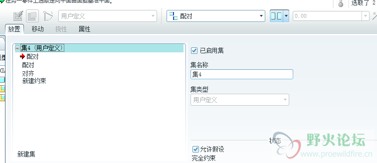

楼的上说的不对,如果要改成机械联接如销钉等
你必须删除集1,有户定义全部删除,再选才行

我在装配环境下建立的文件,也是这样,无法更改把所有放置关系全删除了也不行,会出现未完成连接定义,销钉没有旋转轴选项,必须把那个零件删除然后再装配进来才可以,为什么
