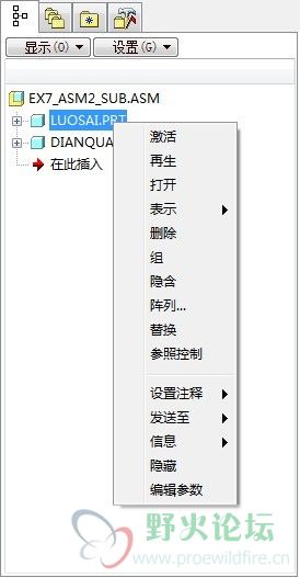

装配体里的元件右键编辑定义,应该是编辑元件的装配特征吧,但是这个右键没有编辑定义,而且也没有装配坐标系

你打开,或者激活就可以对模型进行修改

那个我知道 我只是想修改他的装配
还有想知道装配坐标系 哪里去了

没有编辑定义和你的创建方法有关,你肯定是直接在装配里创建的没有基准的元件

在组件里面点+号展开 你在点模型看看可以不可以编辑定义
