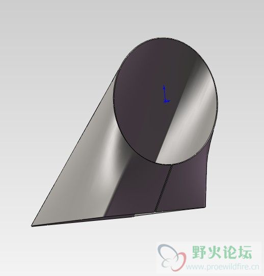

[求助] 求高手这个图怎么画

这是钣金的

边界混合

天圆地方
  我怎么感觉要是按照他们上面画的三维图并根据投影关系的话,好像得到的图不应该是楼主那样的吧(在楼主的图上应该还要多加几条线吧)
   本人菜鸟,期待高手

应该是第一角法,天圆地方

楼主用的是第三视角投影 所以我们感觉有点怪,这个是日本人习惯用的投影方法
