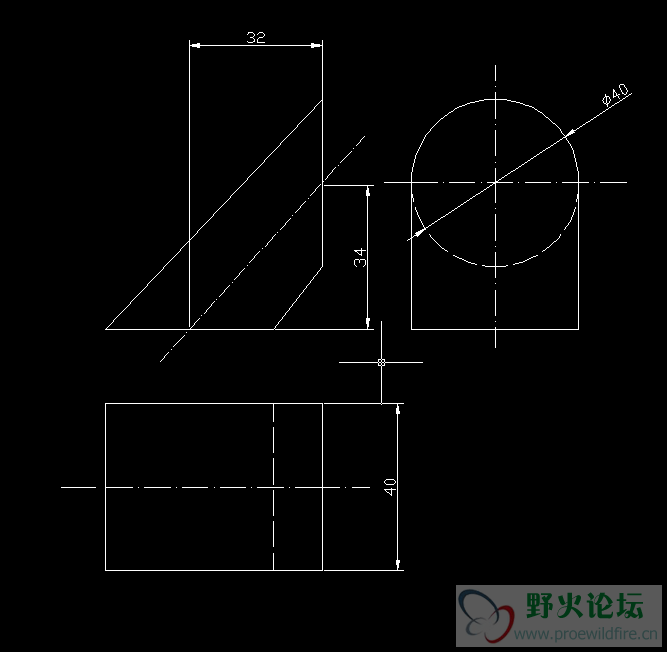

发表于 2012-3-29 16:14 | 显示全部楼层 |阅读模式
是个斜天圆地方,最好能画个展开图,谢谢啦

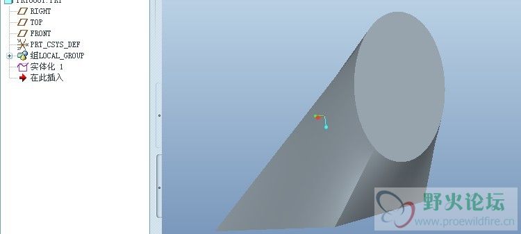

发表于 2012-3-29 17:50 | 显示全部楼层
是这鸟货吗!

发表于 2012-3-29 18:03 | 显示全部楼层
好烂 画的  分明就是一圆柱 切斜边

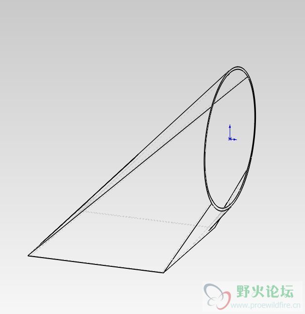

发表于 2012-3-29 18:19 | 显示全部楼层
用SW画的,不会展开

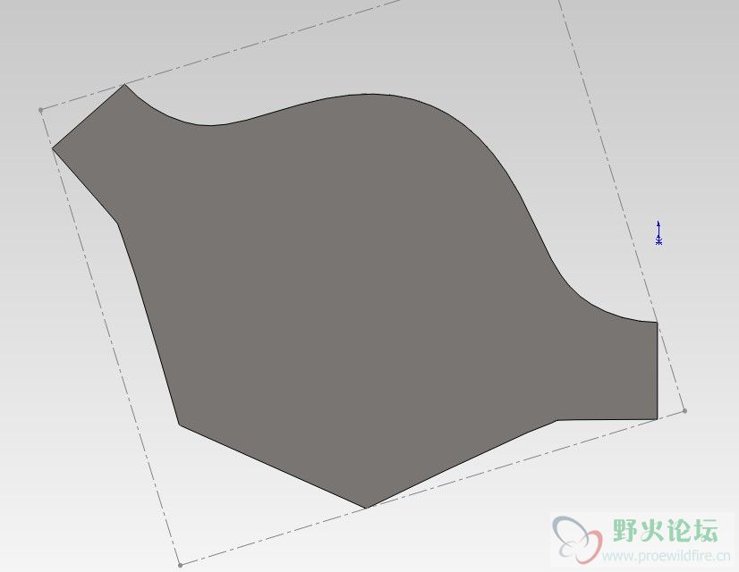

发表于 2012-3-29 18:28 | 显示全部楼层
展开图来了
