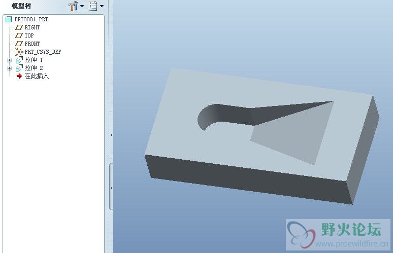

[求助] 小白求助,今天做练习的时候遇到一个题目,如图所示
150
179
发表于 2012-3-29 19:49 | 显示全部楼层
原帖由 gcwcsw@wildfire 于 2012-3-29 19:04 发表
两步拉伸怎么搞啊?
 楼主| 发表于 2012-3-29 21:19 | 显示全部楼层
两步拉伸的做法,是不是第二步拉伸去除时定位到自己创建的斜面基准面?

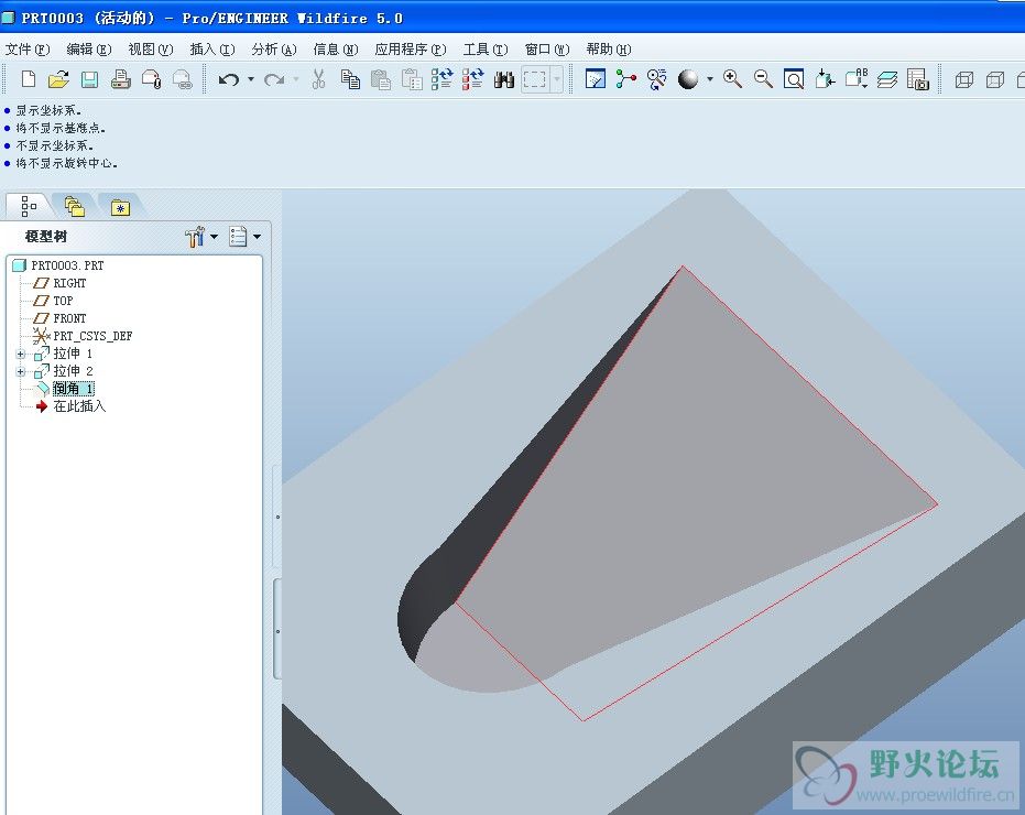

发表于 2012-3-30 08:53 | 显示全部楼层
做了一个两步拉伸的

就是 拉伸 拉伸 加倒角

先切掉在补上,还有一个办法就是做一个边界,在实体化

第一个拉伸直接就可以吧,后一个要新建一个标准面,拉伸至应该就可以了吧。。。没具体做,大概看了下。
