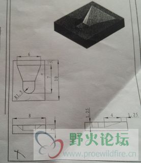

小白准备考cad2级,今天做练习的时候遇到一个题目,如图所示。
做图的时候卡在那个斜面切口上了。
请大家帮忙,给个思路。
以我原来的想法是想用混合去除的,不过最后没成功。
万分感谢

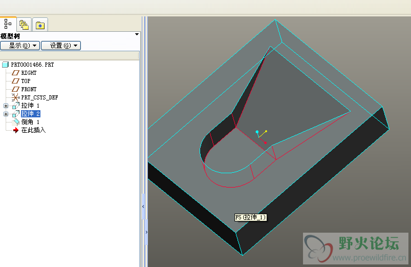

看看我畫的,三步稿完!

发表于 2012-3-29 17:46 | 显示全部楼层
就两步拉伸。

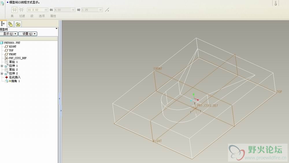

发表于 2012-3-29 19:45 | 显示全部楼层
我也是新手 刚作了一下 两步拉伸的确可以完成 每一步拉伸长方体 第二步拉伸俯视图中的中间去除部分,往下拉1.25选去除材料,最重要的一步就是倒角了,倒角的时间选择D1XD2 ,就可以完成了
