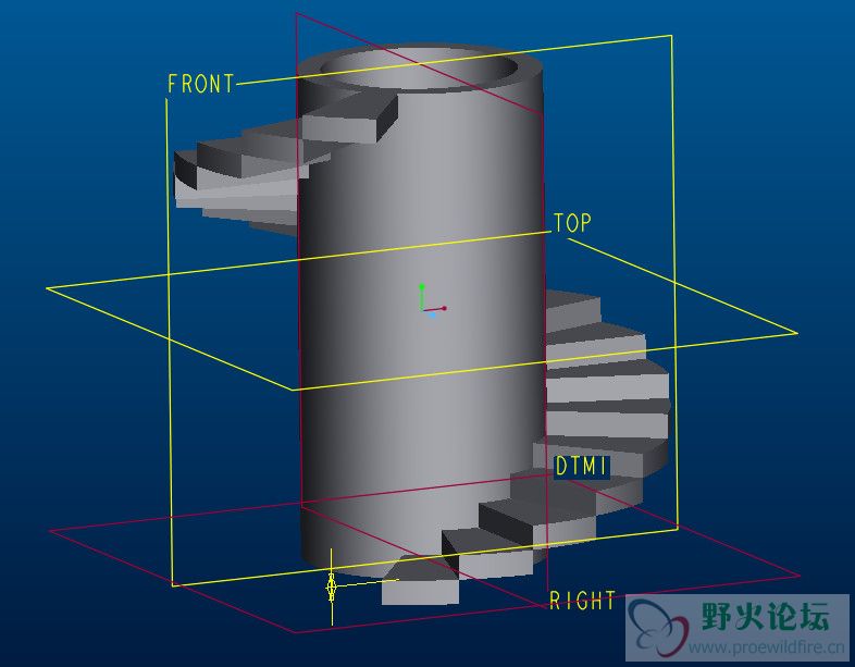

回复 19# qiufeng945 的帖子
第一个拉伸的台阶时多做了基准面,偏移为0,这样在轴阵列时再增加此高度做为另一阵列尺寸,也是输入5,有时阵列反了,就输-5。
发表于 2012-3-31 10:27 | 显示全部楼层
看下图中的新的基准偏移为0
发表于 2012-4-1 09:49 | 显示全部楼层
用两个阵列不,昨天我画了,一个拉伸阵列,一个切除材料阵列
