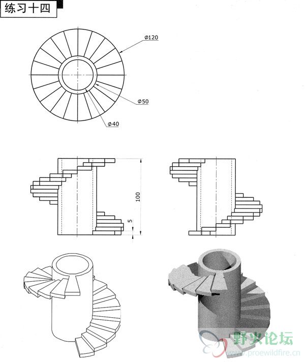

本人做模具设计2年了  还真没画 过这样的模型   而且这个功能 是我们大家经常用到的!但是 用来画出这样的效果,是大家想不到的!  有兴趣的童鞋 可以自己尝试下!  哈哈 过两天我再上传 PRT  图档   4.0 C000的哦!
尺寸阵列  我是不会的!  但是我用轴阵列搞出来了!哈哈 奇怪吧!  想不到吧!
大家都看看呀! 世界真奇妙!
在网上学习了一个  尺寸阵列的!分享给大家!  第2个文件!

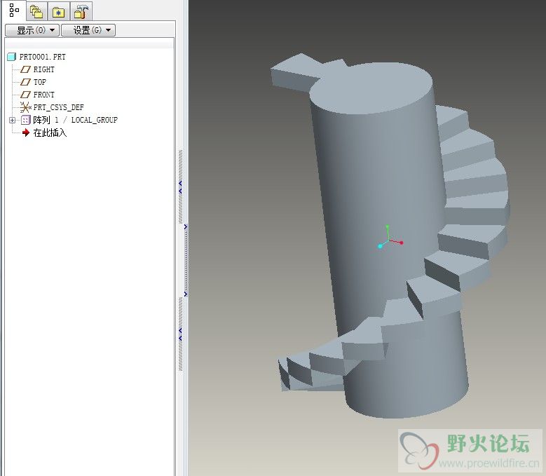

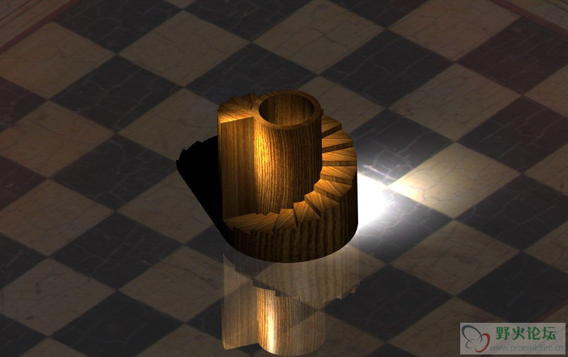

发表于 2012-3-28 16:25 | 显示全部楼层
看下我做的怎么样,只是底下的高度参数依附在基准面,应该改下就行了,顺便简单渲染了下。

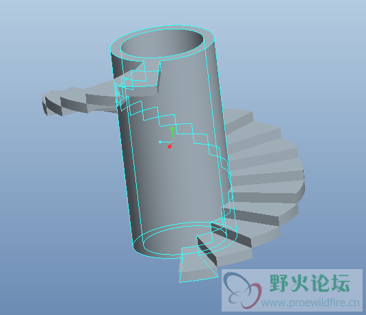

发表于 2012-3-28 19:48 | 显示全部楼层
