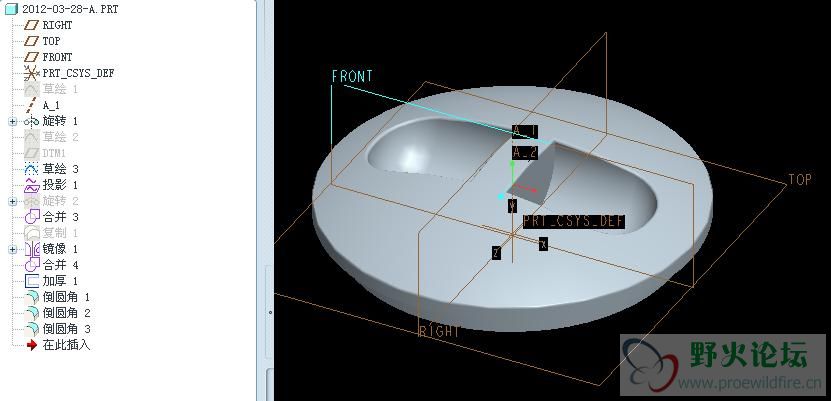

[求助] 这个曲面怎么画?求助

发表于 2012-3-29 17:09 | 显示全部楼层
看看我這是樣畫的,不知道對不對?

发表于 2012-4-2 02:24 | 显示全部楼层
原帖由 bekehanmu 于 2012-3-26 19:05 发表
按照尺寸做了一个
旋转-拉伸-镜像-倒圆角-抽壳-OK

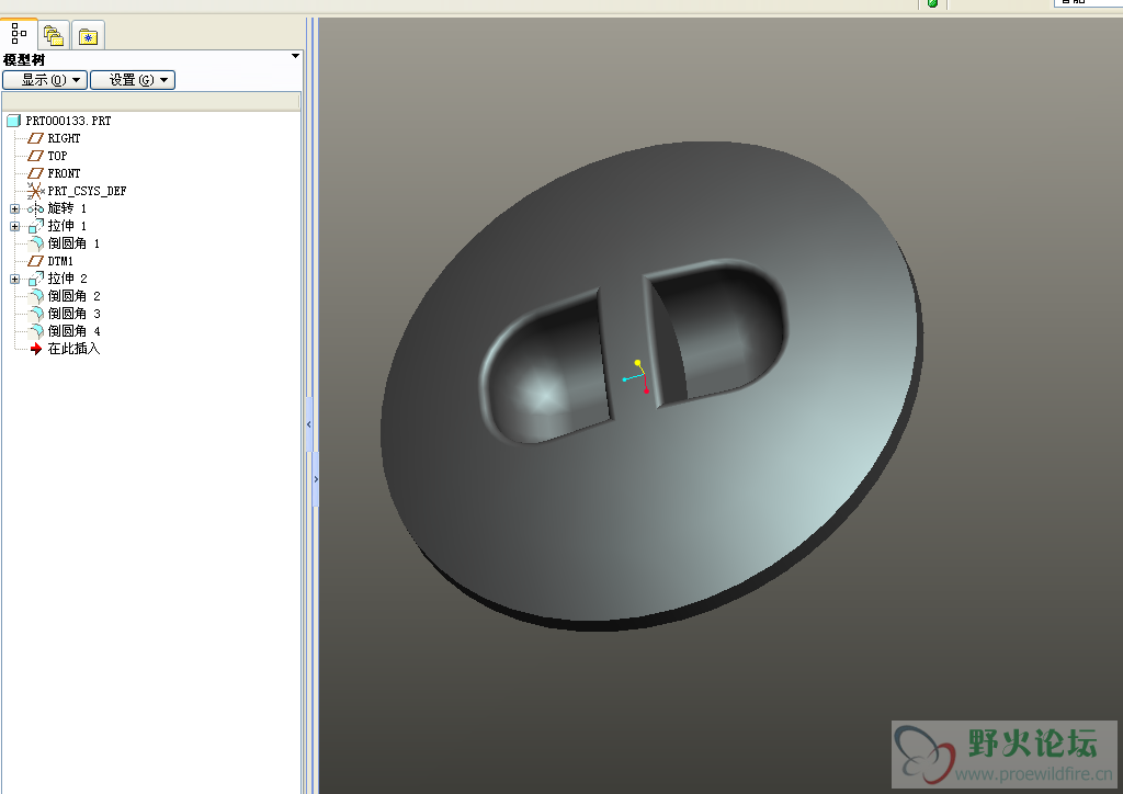

77
98
发表于 2012-4-2 02:25 | 显示全部楼层
原帖由 340047351 于 2012-3-29 17:09 发表
看看我這是樣畫的,不知道對不對?
你还没有做壳吧。。。我试着做了下,外形做完了抽壳的时候只能抽 0.X 几个毫米,厚了就不行。。。残念
