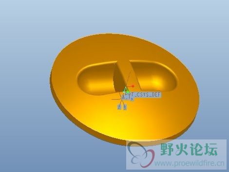

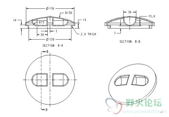

[求助] 这个曲面怎么画?求助
78
138
发表于 2012-3-20 15:50 | 显示全部楼层 |阅读模式
244
266
发表于 2012-3-20 15:56 | 显示全部楼层
投影,偏移一个面,然后做个边界,在实体化 ,在编组镜像
78
138
 楼主| 发表于 2012-3-20 15:59 | 显示全部楼层
回复 2# au5037456 的帖子
就是边界线哪里怎么画

这个不是林清安教材里的例子么?扫描出底下半圆部分,然后延伸边界线,再和主体的曲面合并

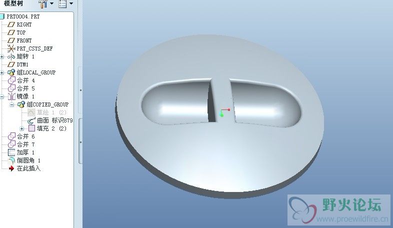

已弧面切口最低点旋转切,然后用旋转切的线切掉上部多余部分,然后抽壳,就OK了

是这样的吗?一个包面工具都没有用

先扫描出曲面,再曲面延伸实体化,5.0的PRT:
prt0018.prt.rar (59.46 KB, 下载次数: 8)

按照尺寸做了一个
旋转-拉伸-镜像-倒圆角-抽壳-OK
prt0001.prt.rar
63.37 KB, 下载次数: 18
