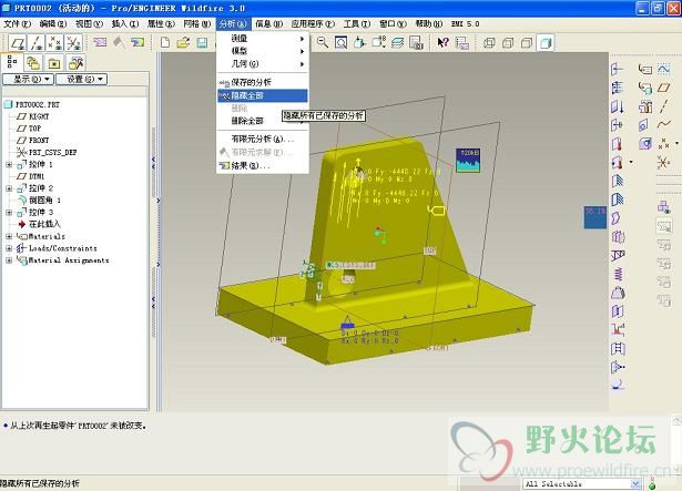

The following buttons are used to add or delete a design variable in the Variables table.
  • i_button_add_dimension.gif — Click to select and add available dimensions from the model.
  • i_button_add_dimension2.gif — Click this button to select and add a Pro/ENGINEER parameter from the Select Parameter dialog box.
  • i_button_add_dimension3.gif — Deletes the variable row that you select.
这些图标在proe3.0 没有图标也没在其他选项中找到,
高手告诉是那个配置选项控制这些项目??
谢谢

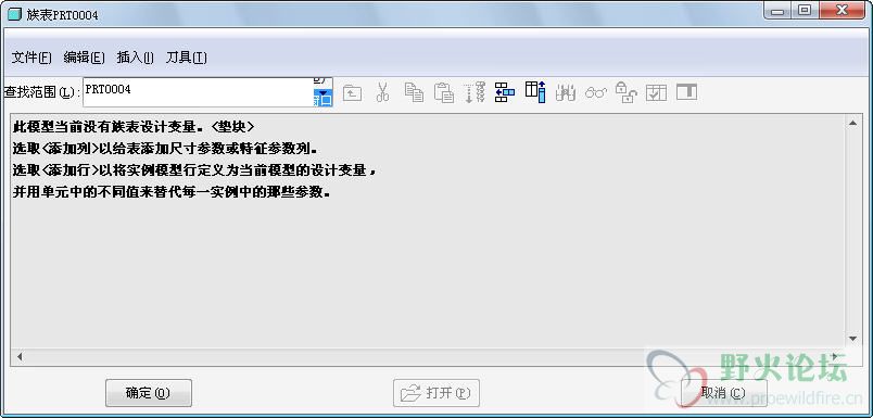

发表于 2008-7-8 20:03 | 显示全部楼层
怎么找不到Model菜单啊
http://www.proewildfire.cn/thread-2499-1-1.html
你看看上面的

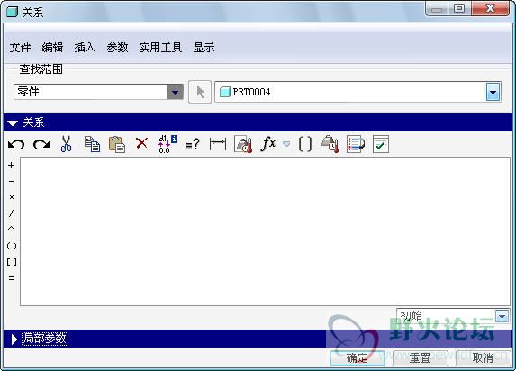

发表于 2008-7-8 20:33 | 显示全部楼层
看看这些是吧

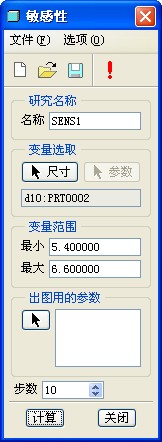

 楼主| 发表于 2008-7-9 08:28 | 显示全部楼层
多谢野火了,是版本不一样,回到标准状态,找到敏感度分析,只能分析一个变量怎么?3.0M120没有你说得选项啊
同样感谢热心人

发表于 2008-7-9 20:05 | 显示全部楼层
标准状态的分析你要先创建分析特征,我前面说的是 MECHANIC 里面的,我说的肯定有,你再找找

 楼主| 发表于 2008-7-9 20:18 | 显示全部楼层
我的分析下没有这个选项

发表于 2008-7-9 20:24 | 显示全部楼层
你不是要做有限元分析吗,为何不点下 有限元分析 菜单试试?

 楼主| 发表于 2008-7-10 09:24 | 显示全部楼层
恩,点过了,有限元分析里面没有这个选项,真是奇怪,第一次接触mechanic,很多地方不是很了解。

 楼主| 发表于 2008-7-10 12:04 | 显示全部楼层
问题好像找到了,根据网上其他人遇到的情况应该是安装的时候少了一个破解步骤,而那个选项就是需要破解成功才能显示。

 楼主| 发表于 2008-7-10 12:34 | 显示全部楼层
已经解决了,重新破解了程序那个选项就出来了
