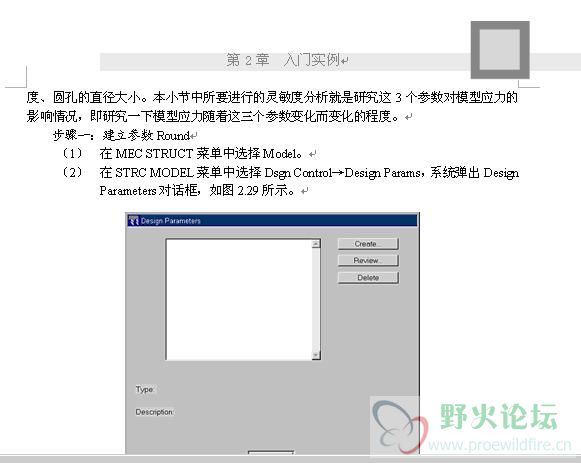

在上面的帖子《入门实例教程》下载的文件介绍中,操作到灵敏性分析的时候,上面介绍在MEC STRUCT菜单中选择Model,我怎么找不到这个“Model”菜单命令阿。我用的是3.0M090的版本,请各位给指导一下,不胜感激。

点分析, Mechanic 分析/研究, 然后在 file 下新建敏感度分析, 在弹出的对话框下面直接选尺寸就可以了
那教材老了,新版的proe界面已经有很大变化, 有些找不到的东西要做摸索下, 不能照般
