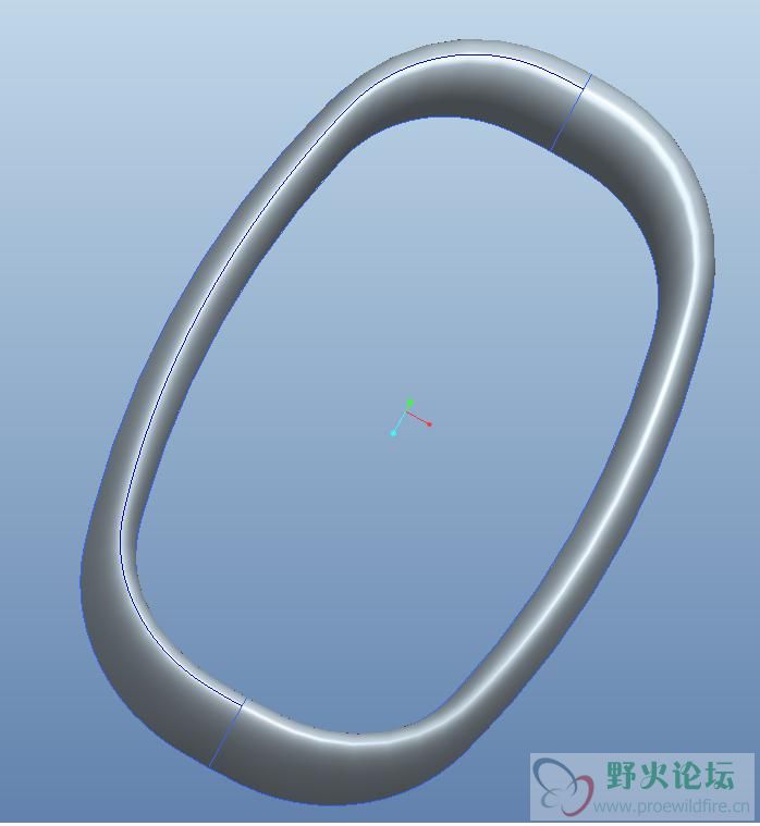

[求助] 曲面设计莫名其妙,请教高手

高手都会用镜像吧!

面与面的选择问题 有时候就是不懂

镜像的最好分2部来做,

是不是这样的效果呢?

将线裁剪剩下没混面的线再边界混合 注意如果面有碎点可以把线复制逼近下即可做出一个面

你选的线不要一整根 要修剪到你想要的位置

这种对称面还是用镜像吧!一体做出来的不一定对称哦。个人喜欢造型模块下的曲面命令,好用。
