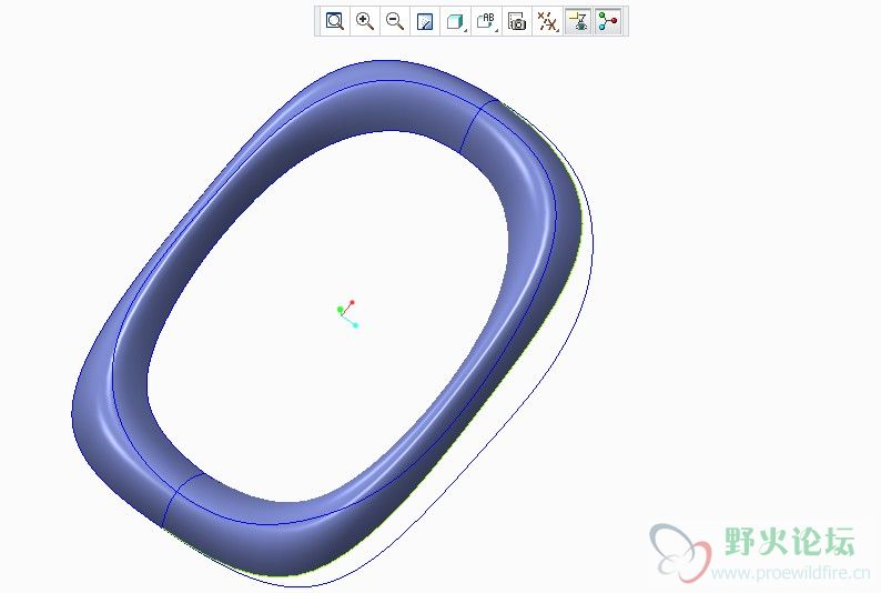

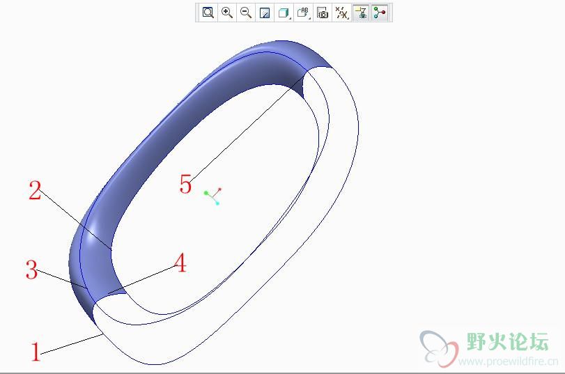

出现问题
如下图所示,想绘制一个曲面,曲线1,2,3,4,5均以绘制好,组合曲面时候,我先选择曲线4,5 ,1 ,2 得到如图所示曲面,但是另一半就得不到了,重新选择曲线4,5,1,2时候,得到的曲面跟第一次的重合,请教高手如何得到另一半曲面?
原图如下(采用镜像得到)

发表于 2012-3-18 16:20 | 显示全部楼层
边界混合
1、2、3一个方向,4、5一个方向
镜像的那个面需要约束相切

发表于 2012-3-18 19:09 | 显示全部楼层
如图:

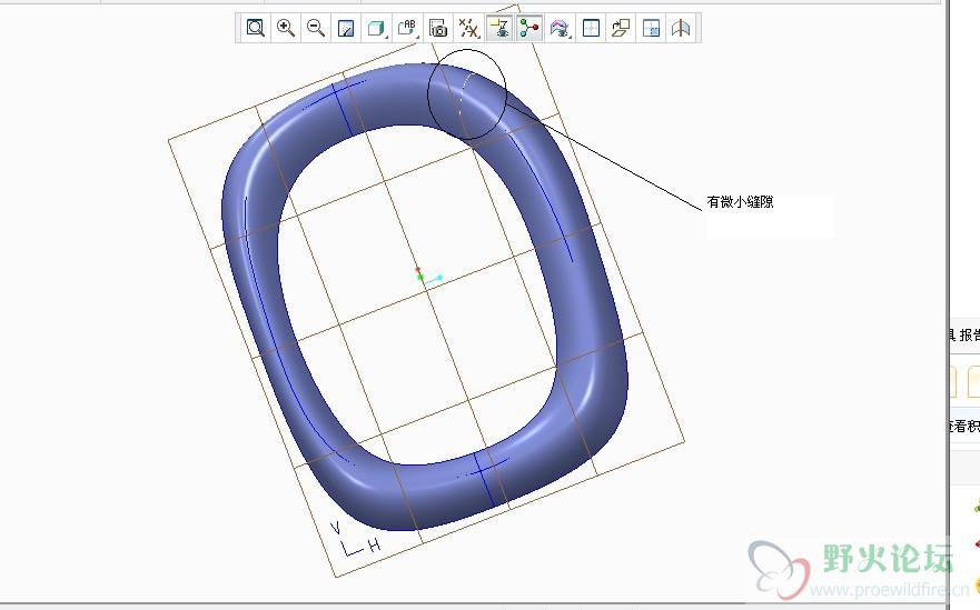

 楼主| 发表于 2012-3-18 22:37 | 显示全部楼层
回复3楼
如图 按3楼做了一遍,发现不需要曲线2 ,只需要依次选择 1,3 ,4 ,5 即可,但是发现,如此做出的曲面,有问题,图标位置有缝隙。不得不承认,这种整体建模思路,不如镜像思路好。而且,曲线 4 ,5 最好坐着曲率最大的位置,即在4个拐角处。不然,我估计很容易出问题。

发表于 2012-8-1 10:43 | 显示全部楼层
回复 楼主 ww447430176 的帖子
选45跟12来搭建曲面,那线3就完成没有起到什么作用吧.
选单根线时候,可以按右键来选择自己想要的段,进行组合

发表于 2012-8-8 19:16 | 显示全部楼层
3没用吧,
