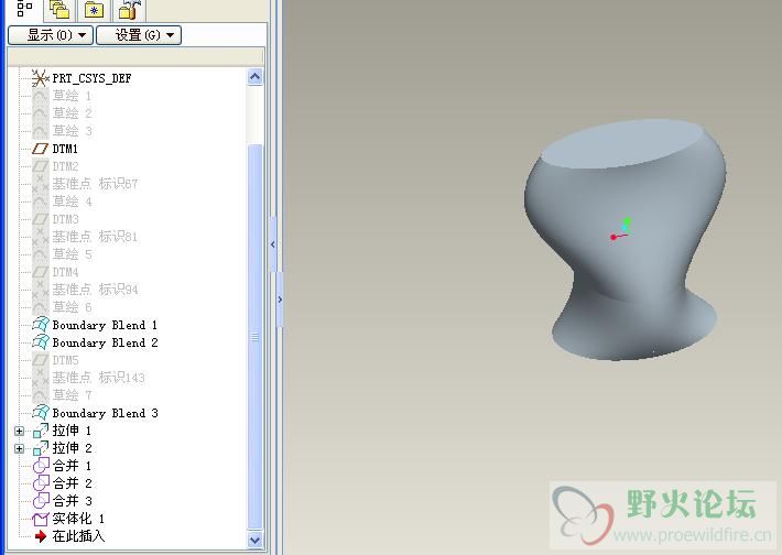

发表于 2012-3-22 15:12 | 显示全部楼层
我用边界混合也画了个

发表于 2012-3-22 23:07 | 显示全部楼层
各有各的方法,择优而学之

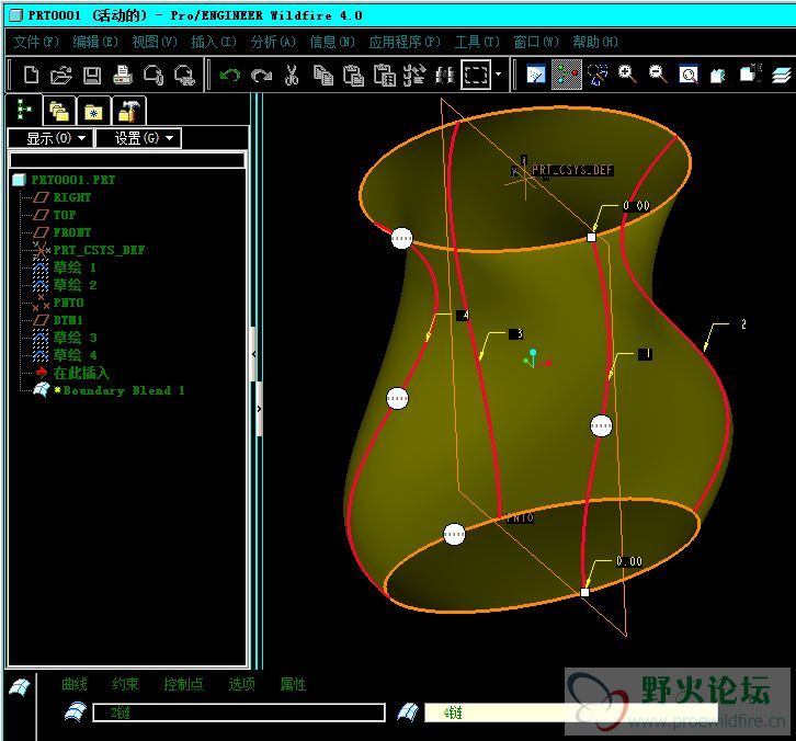

发表于 2012-3-23 08:55 | 显示全部楼层
方法很多总结下有,扫描混合,边界混合,可变剖面混合。。。

发表于 2012-3-23 09:46 | 显示全部楼层
6# 讲得好
原帖由 BoYa_DIY 于 2012-3-17 16:25 发表
细看图纸的各尺寸要求.可以先作出上下两个截面的草绘,再建立相关的辅助平面和基准点,然后用样条曲线工具草绘出两条垂直方向的曲线.
通过二分之一的边界混合来做,最后镜像\填充\合并\实体化
上练习的 PRT 文件, ...
严重 同意

发表于 2012-3-25 14:40 | 显示全部楼层
这个vss扫一下出来就好了,么必要边界混合
发表于 2012-3-26 18:49 | 显示全部楼层
哎啊
我忘了对边界混合后做实体化了,难怪是片体呢,再来学习一下
