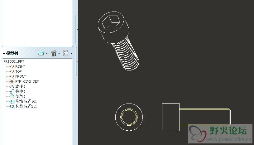

[原创] 考考你的工程图—投影

发表于 2012-3-20 13:31 | 显示全部楼层
1.首先螺纹线应该在倒角线内 不是在交点上  2.园画3/4

发表于 2012-3-21 16:37 | 显示全部楼层
我感觉那个内六角倒贺所产生的相贯线应该不是直线

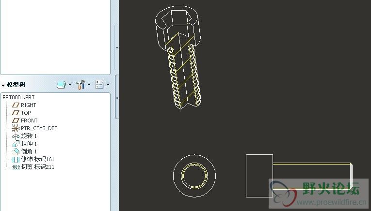

发表于 2012-3-21 21:34 | 显示全部楼层
的确有点意思。我也来一张图,图片中黄色线条颜色区别不明显,搞不好了。

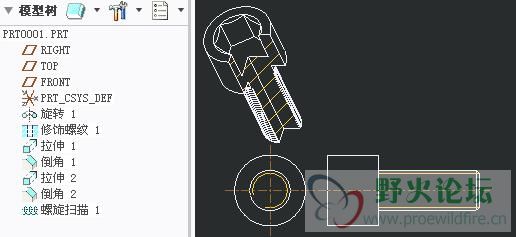

发表于 2012-3-22 16:30 | 显示全部楼层
画画

发表于 2012-3-22 16:33 | 显示全部楼层
刚刚忘了剖啦

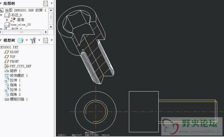

发表于 2012-3-22 19:14 | 显示全部楼层
各位大神,贴出方法来啊,方法才是菜鸟的福音啊!

 楼主| 发表于 2012-3-23 10:55 | 显示全部楼层
回复 27# zjw536 的帖子
有些投影线条软件自动生成,但是不方便读图,我这个投影主要是运用了简化表示,某些视图里,将不需要的特征隐藏……

发表于 2012-4-24 11:04 | 显示全部楼层
雕虫小技,会点小技巧 卖弄,

发表于 2012-4-24 11:05 | 显示全部楼层
工程图主要是加工用,越简单越好,加工工人一看就明白就行,玩这些做什么?
