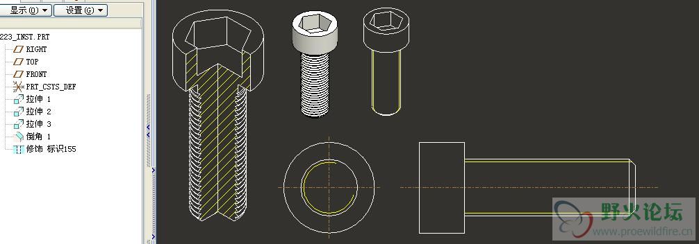

首先观察这个图,看看能不能发现问题?
如果不能,试着自己画个内六角圆柱头螺钉,出个工程图看看。
我们工厂好多人不会……
一定要自己尝试,不尝试没有发言权,谢谢!

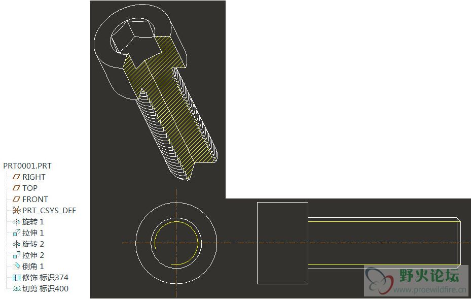

这是我抽空画的,问题有以下几个。
1.如何在投影图中隐藏螺纹;
2.在投影视图中,隐藏倒角线。
这2点没太明白怎么做到的,望赐教。以下图是我画的,内六角M6螺栓。
至于这个内六角螺栓是否标准,不做讨论。

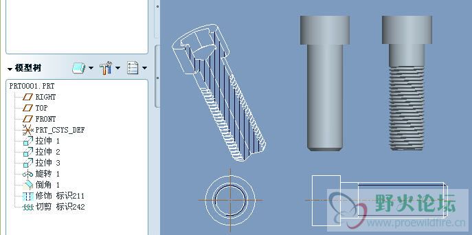

是不是这个样子。

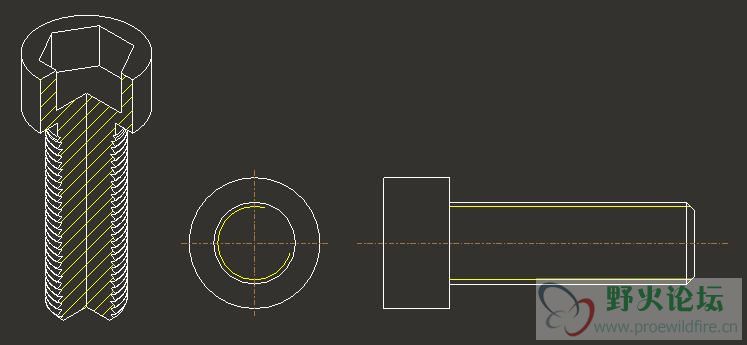

发表于 2012-3-16 11:59 | 显示全部楼层
模型树也要贴出来吗?

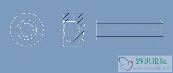

发表于 2012-3-16 12:07 | 显示全部楼层
那我再上个图吧

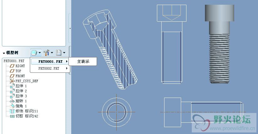

发表于 2012-3-16 23:22 | 显示全部楼层
+3??
好明显做假,我没看到螺旋扫描 图中有此特征 显然两个图

发表于 2012-3-17 11:05 | 显示全部楼层
特征隐含懂不?我在这里用了族表,边线隐藏。
