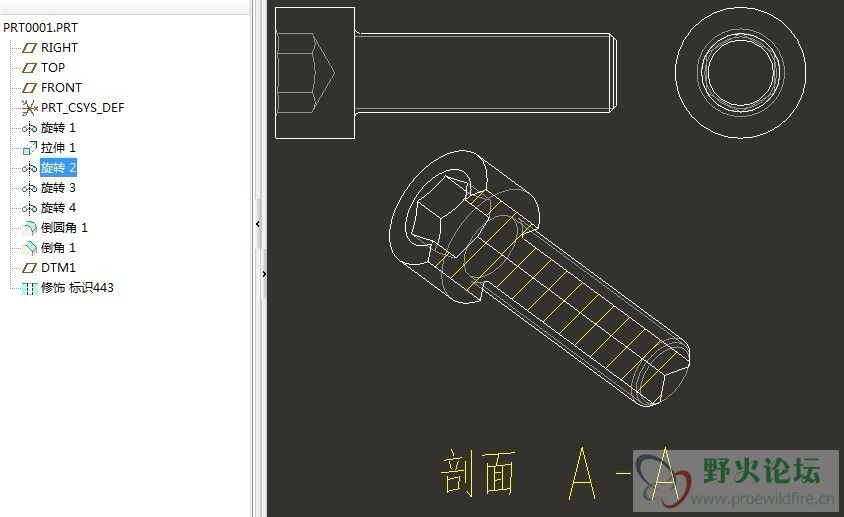

[原创] 考考你的工程图—投影

应该是倒角那里错了呢,嘿嘿!!!!!!!!

 楼主| 发表于 2012-3-17 20:51 | 显示全部楼层
回复 9# yeshenheok 的帖子
还有另一种方法比簇表更方便……

 楼主| 发表于 2012-3-17 21:07 | 显示全部楼层
回复 10# bd2002 的帖子
方法你会的。对比我那个图看看,别让倒角轮廓线挡住四分之三圆……
发表于 2012-3-18 11:40 | 显示全部楼层
螺纹线太长了,都到底了,而且没有退刀槽。
是这个问题么?
发表于 2012-3-18 12:58 | 显示全部楼层
诶?不对,我刚刚说的不对。真画起来还真有点棘手。
是这样?

发表于 2012-3-19 08:56 | 显示全部楼层
请楼主说明说明另一种简便方法吧。

发表于 2012-3-19 14:55 | 显示全部楼层
看了你们所有人说的  我怎么感觉没有一个人具体的说出来哪个地方不对的啊
