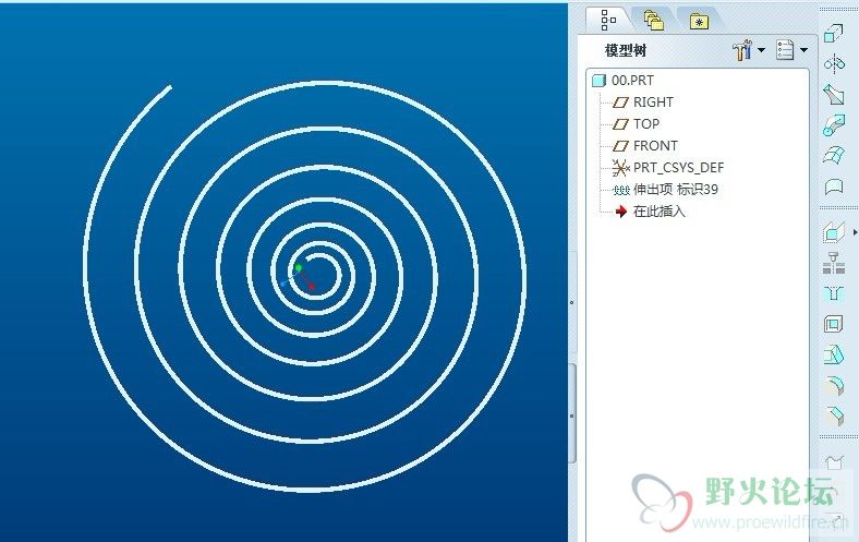

[求助] 如图,我想画这种纹香型的螺旋线

用螺旋扫描都可以! 不用什么方程的!

prt5.0
螺旋扫描.zip

这个用关系式就好了

方程,笛卡尔坐标。
x = 60*t * cos ( t * 360*25 )
y = 60*t * sin ( t * 360*25)
z = 0
