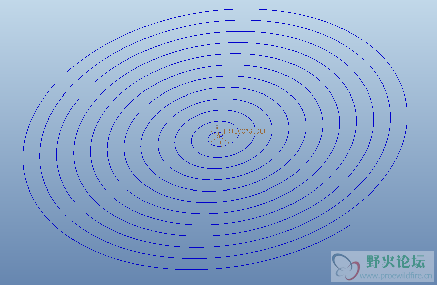

发表于 2012-3-14 23:20 | 显示全部楼层
一般这种渐开线的螺旋线都是用曲线方程做的,
想要画出你想要的螺旋线,就必须先知道这种线的曲线方程名称(如阿基米德螺线等),
然后套用就行了

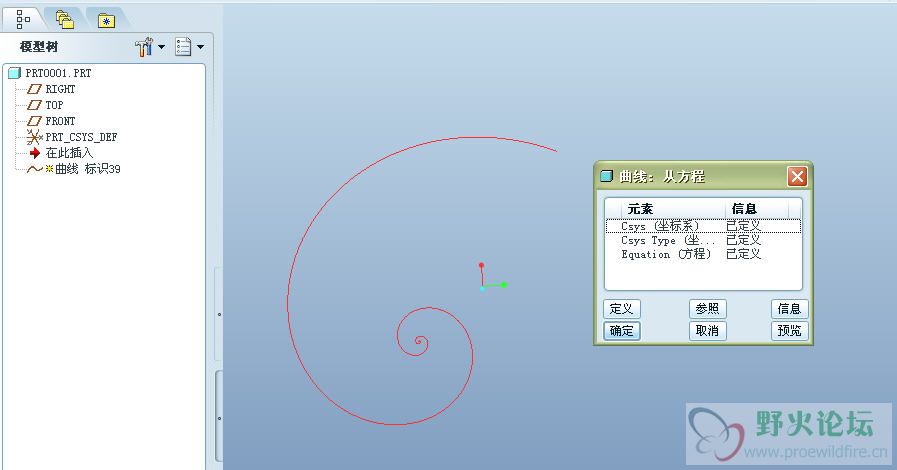

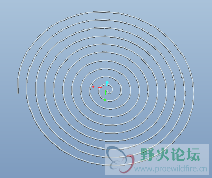

发表于 2012-3-15 11:32 | 显示全部楼层
自己画了个,是不是要的这种??

传个图片
发表于 2012-3-15 12:10 | 显示全部楼层
是啊 就是用曲线方程就行了
180
243
发表于 2012-3-15 13:19 | 显示全部楼层
渐开的话 就用渐开方程做。。。
138
184
 楼主| 发表于 2012-3-15 13:43 | 显示全部楼层
回复 6# netcoretec 的帖子
是想要那种渐开型的,就是由内到外渐渐变大的那种\呀
