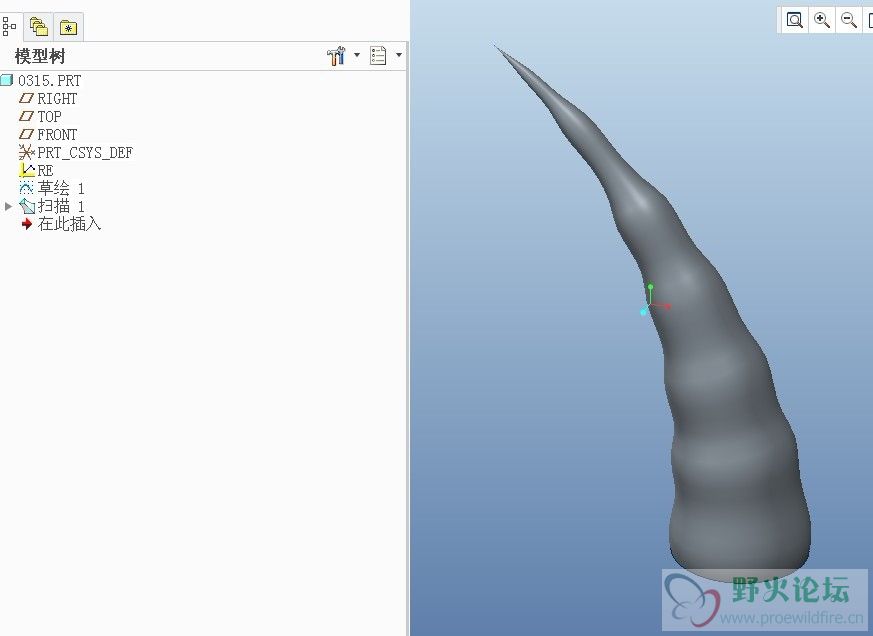

[求助] 谁能帮我画个水牛角。要画的步骤。谢谢

发表于 2012-3-16 10:15 | 显示全部楼层
回复 24# xjc76137613 的帖子
就是一普通正弦关系啊,sd#=a+b*sin(trajpar*360*T)
127
-5
166
发表于 2012-3-16 10:36 | 显示全部楼层
回复 27# mqx2713 的帖子
就一普通的正弦关系式,不会吧?那个水牛角是逐渐递减的啊,要不就是X*SINX

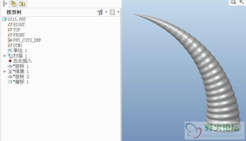

发表于 2012-3-16 11:27 | 显示全部楼层
我随便宜,画了一个,是用关系画出来的。

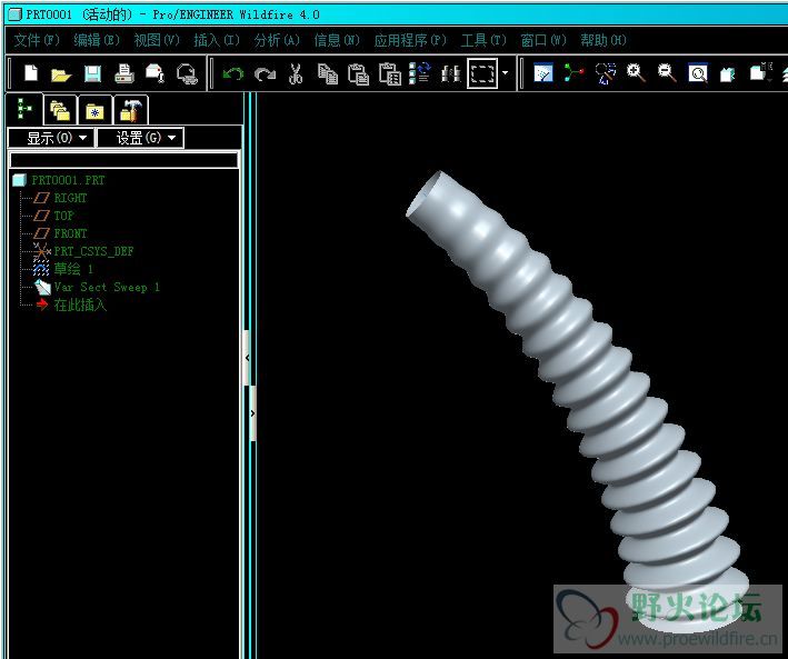

发表于 2012-3-16 12:32 | 显示全部楼层
重新画了一个。。。楼主看看是不是要这样的?
