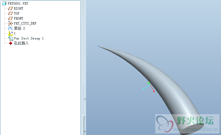

[求助] 谁能帮我画个水牛角。要画的步骤。谢谢

发表于 2012-3-12 15:37 | 显示全部楼层
用个关系式就能做出来了
我随便画了一下,你可以借鉴。。
106
144
发表于 2012-3-12 17:26 | 显示全部楼层
这个我认为先通过关系式扫描出实体再折弯

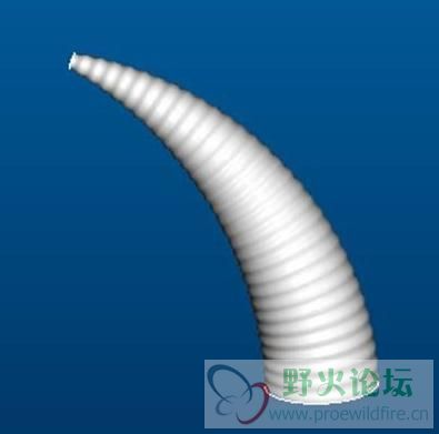

 楼主| 发表于 2012-3-12 18:10 | 显示全部楼层

发表于 2012-3-13 11:13 | 显示全部楼层
画了一个不太像

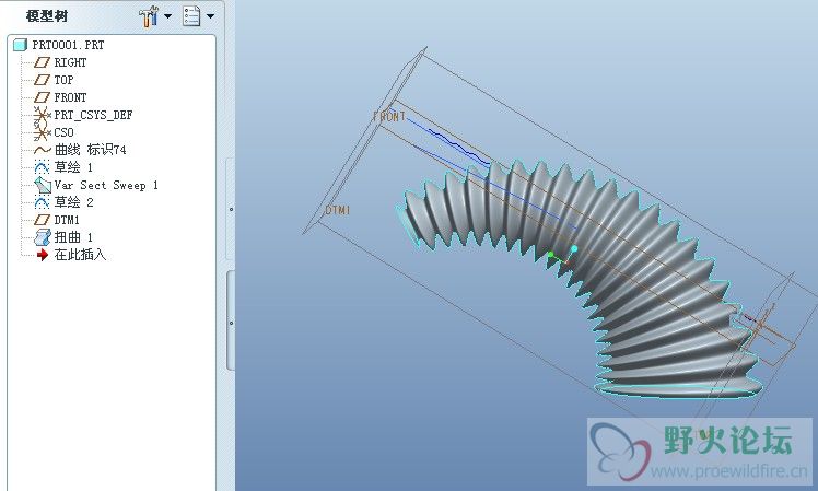

发表于 2012-3-13 11:15 | 显示全部楼层
一步VSS就可以了。。。
 楼主| 发表于 2012-3-13 11:29 | 显示全部楼层
穿个PRT附件撒,谢谢

发表于 2012-3-13 12:55 | 显示全部楼层
给个PRT
jiao.prt.rar (46.92 KB, 下载次数: 89)
 楼主| 发表于 2012-3-13 14:40 | 显示全部楼层
