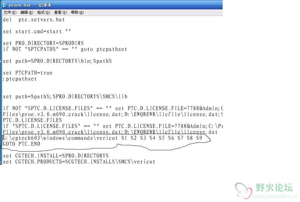

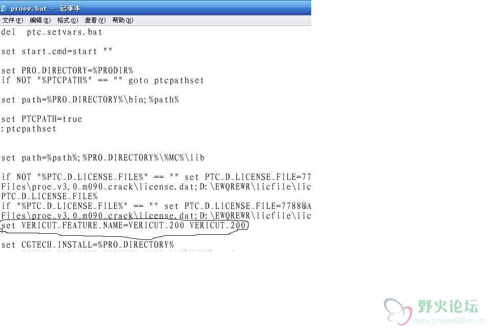

打开PROE所在的安装盘,找到文件夹bin打开,找到文件proev.bat后用编辑,当记事本打开该文件后删除划线的这句如图1(我的proe安装在D盘,打开路径是D:\PTC3.0\bin)
写上图2示(我的VERICUT 6.0.3安装在G盘,书写时应为你自己的盘符,应该都可以,文件中间若没有这句,你可以找到图2所示位置把这两句加在中间就行了,注意不要写错,否则无效。
X:\cgtech603\windows\commands\vericut %1 %2 %3 %4 %5 %6 %7 %8 %9
GOTO PTC_END
打开你的PROE模型仿真试试,都可以了 其实最后重下vericut 在proe上挂起是万能办法 只是有点复杂
