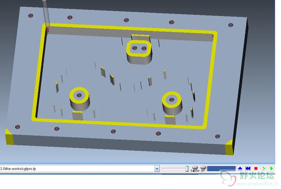

网上很多网友在问PROE挂VERICUT的问题,好像没人回贴,为了相互交流分享,现将详细过程介绍给大家。
首先在网上下载 VERICUT并安装,若没有VERICUT可到http://www.namipan.com/d/VERICUT.V6.0.3.crack.zip/0a45df87ceb1dc3824a86b3d1f9afdf1c0608605a1004e00
去下一个VERICUT 6.0.3安装好后:打开PROE所在的安装盘,找到文件夹bin打开,找到文件proev.bat后用编辑,当记事本打开该文件后删除划线的这句如图1(我的proe安装在D盘,打开路径是D:\PTC3.0\bin)
写上图2示(我的VERICUT 6.0.3安装在G盘,书写时应为你自己的盘符)
这两句并保存,打开你的PROE模型仿真试试,是不是很爽!

 楼主| 发表于 2008-11-16 22:07 | 显示全部楼层
怎么没人顶?先给个图

发表于 2008-11-19 09:28 | 显示全部楼层
可以挂在proe4.0 m050上吗?
99
161
 楼主| 发表于 2008-11-19 12:12 | 显示全部楼层
应该都可以,文件中间若没有这句,你可以找到图2所示位置把这两句加在中间就行了,注意不要写错,否则无效。
X:\cgtech603\windows\commands\vericut %1 %2 %3 %4 %5 %6 %7 %8 %9
GOTO PTC_END

发表于 2008-11-19 12:41 | 显示全部楼层
我的是3.0怎么没找到这个文件proev.bat
  请问高手能解释下这个的作用吗?

发表于 2008-11-19 17:43 | 显示全部楼层
原帖由 baijingang 于 2008-11-19 12:41 发表
  请问高手能解释下这个的作用吗?
这个是安装时没安装全部选项的事,不过应该还能补救,
试试从vericut的commands目录下复制vericut.bat文件并改名为proev.bat覆盖到Pro/e目录下的bin文件夹下!
