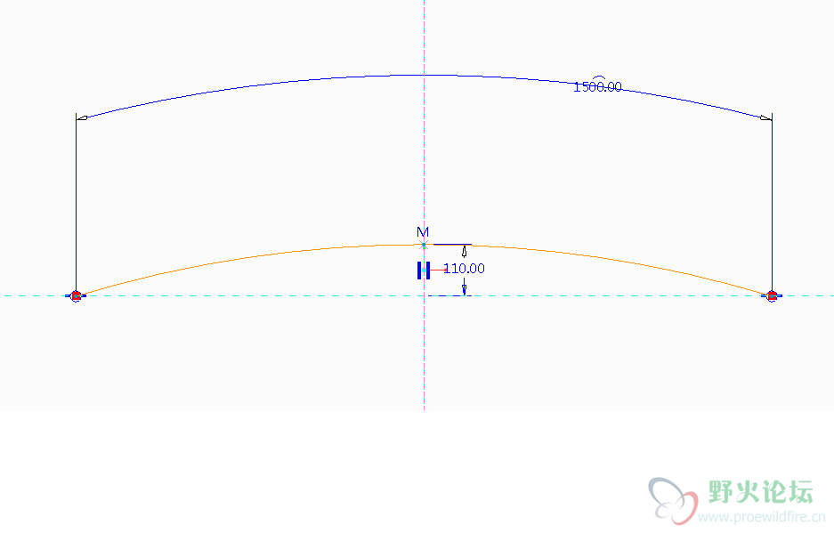

[求助] PROE草绘有测量弧长功能吗?

随便绘制一个圆弧,采用行为建模优化一下。

发表于 2019-6-2 20:59 | 显示全部楼层
如图示意
只要自己尽心尽力就算啦。
78
1619
1963
发表于 2019-6-2 21:05 | 显示全部楼层
1.绘制对称的圆弧,注意添加好对称约束及尺寸110及弧长尺寸1500
2.尺寸不可能刚好就满足要求,修改两个尺寸为110、1500,系统会自动计算满足要求的。
3.软件版本不一样可能稍有差异。我用Creo3.0
只要自己尽心尽力就算啦。
96
110
发表于 2019-6-5 11:16 | 显示全部楼层
二楼正解
