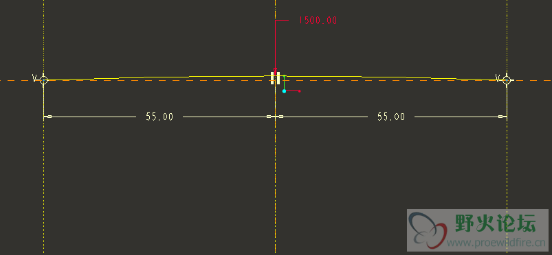

这个我看了 都没找到哎 可能是我没发现
CAD的有 但尺寸不能驱动
发表于 2012-3-9 22:13 | 显示全部楼层
有,先点弧线的两个端点,再点弧线,确定位置

 楼主| 发表于 2012-3-10 22:40 | 显示全部楼层
怎么我画不出来,我想画一个弧长是1500,弧顶到两个端点的距离是110的圆弧,这个能画出来吗

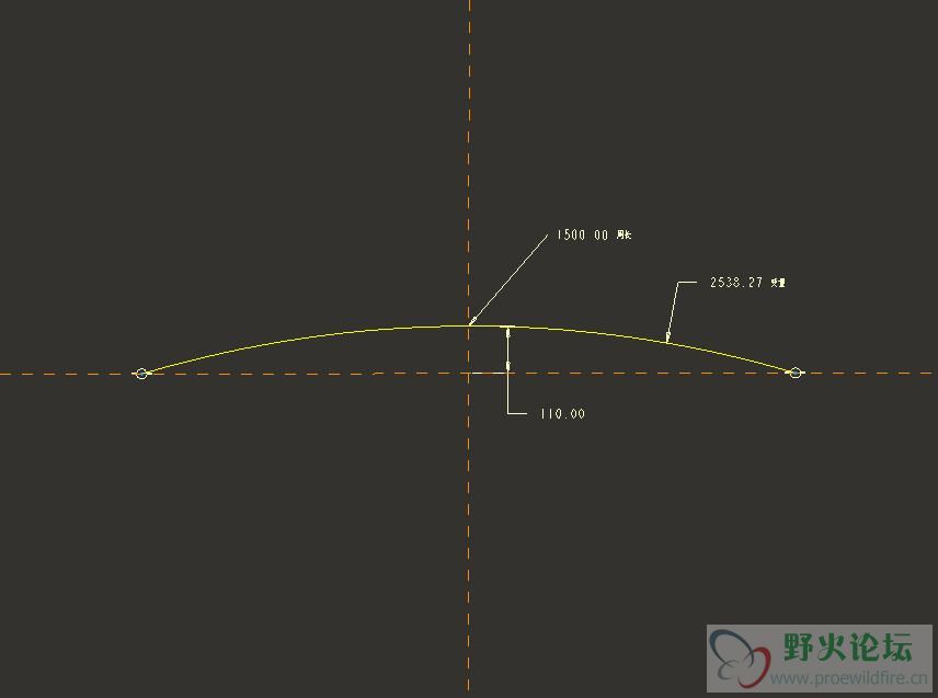

发表于 2012-3-11 10:23 | 显示全部楼层
不知道是不是楼上想要的效果

发表于 2012-3-12 10:17 | 显示全部楼层
好像没有,应该是在二维图里才有的。草绘时可以用分析功能分析其长度。
要控制曲线长度建议用关系式进行约束。
只要自己尽心尽力就算啦。
78
1619
1963
发表于 2012-3-12 10:19 | 显示全部楼层
忘了一句:分析完成后,还需要建立测量长度的参数才可以在关系式中添加约束
