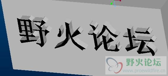

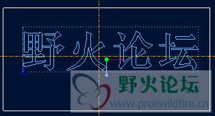

选择你要印字的面,使用拉伸工具,进入草绘界面,有个创建文本的工具,如下图
OK!想凸出来就加材料,想凹进去就去除材料。
试下看!
