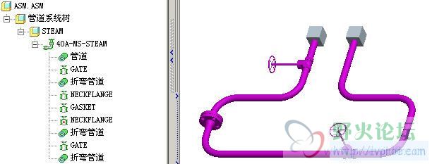

 楼主| 发表于 2008-7-4 18:19 | 显示全部楼层
管道-规范驱动初探
再用insert>fitting装配一个法兰接头和一个阀件
图片附件: p11.jpg (2007-3-30 16:32, 22.59 K)

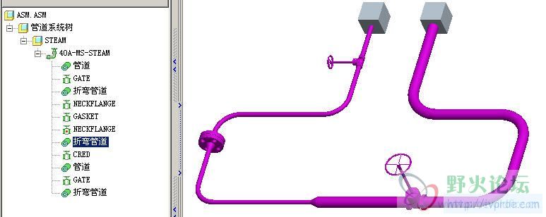

 楼主| 发表于 2008-7-4 18:21 | 显示全部楼层
管道-规范驱动初探
插入一个变径直通40A-15A
装配后原来变径直通后的管子由40A自动变成了15A
这段管子上装配的40A阀和40A法兰也自动地变成了相应的15A的规格

 楼主| 发表于 2008-7-4 18:22 | 显示全部楼层
管道-规范驱动初探
最后,INFO出具的的管线报告
