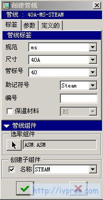

设定规格数据库
为说明问题,这里选用PTC已定义好的库文件set up>spec db ha_asfile.ptd
创建管线
pipeline>create/route,出现对话框后直接选用40A这一规格
软件根据命名规则自动生成一个名为"40A-MS-STREAM"管线
图片附件: p3.jpg (2007-3-30 16:26, 22.84 K)

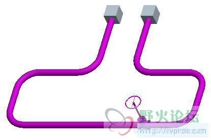

设定起点set start,选中一个立方体上的参考点
follow>sketch草绘管线
图片附件: p4.jpg (2007-3-30 16:27, 8.06 K)

管道-规范驱动初探
软件根据规范自动在管线上加入折弯半径
模型树上右键点折弯管道,创建实体
此时文件夹里也生成了单独的零件:40a-ms-stream001

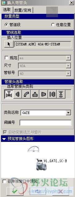

插入阀件
fitting>insert
在对话框中选中阀件,与此管件相匹配的阀件就会出现在预览框里
图片附件: p7.jpg (2007-3-30 16:30, 36.09 K)

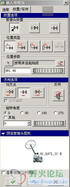

管道-规范驱动初探
使用放置/定向可调整阀的位置及旋转的角度
图片附件: p8.jpg (2007-3-30 16:31, 40.05 K)
