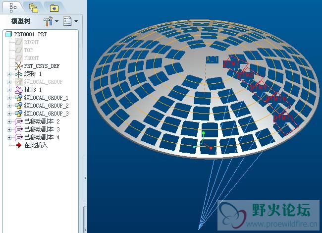

你这个很简单 用钣金作面 孔阵列 有时间帮你做个
 楼主| 发表于 2012-2-28 16:00 | 显示全部楼层
艰难的做出来了。。。。虽然不怎么理想,我是5.0F000

楼主的CAD文件什么版本?  我 2009 打不开
琢磨一会楼主的图纸,也看楼上朋友的PRT
感觉开孔前应该建立法向小平面,不知道这样理解对否?
附上 PRT 文件 供参考 (打开文件后请在左侧模型树内将"在此插入"的红色箭头拖到最底下)
c45-04_test.prt.rar (198.72 KB, 下载次数: 6)
