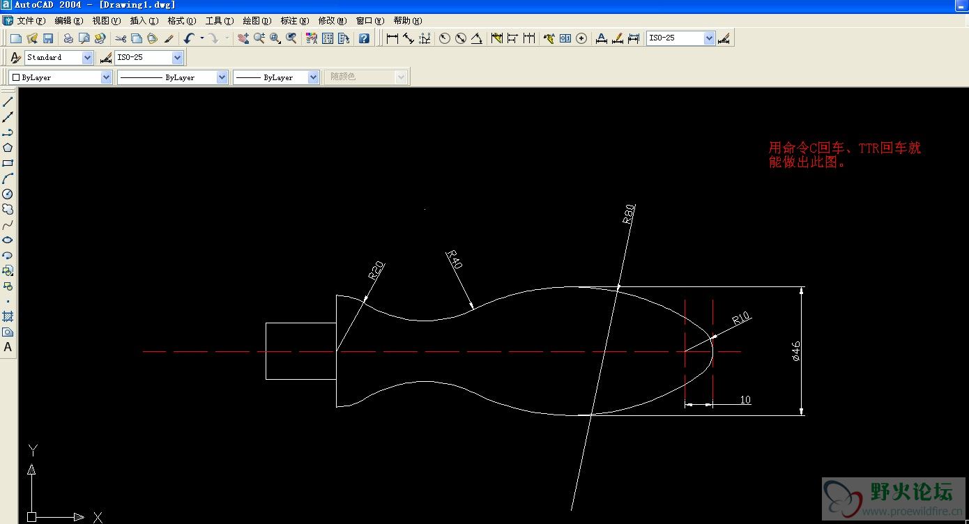

[求助] 这个这么画 制图高手帮忙 cad pro 都可以 谢谢了

其实这个二维图标注有问题,前面那个20又不是标的直径。

这个图楼主应该自己研究下,我也是新手,这个想想可以画出的!对自己更有帮助。想想圆弧可以有几种方法!

CAD 画图步骤
1 绘制中心线
2 绘制右侧R10圆
3 往上(下)偏移中心线距离23(46的一半)
4 用圆的相切相切半径命令绘制R80圆(与R10的圆以及偏移23的中心线做相切半径80)
5 用R10圆的竖向中心线往左偏移150(160-R10)以此制作左端20*25方形
6 以20*25方形右边竖线的中心为中心点绘制R20圆
7 用圆的相切相切半径命令绘制R40圆(与R20的圆以及R80做相切半径40)
8 修剪线条  镜像
9 完成

发表于 2012-2-25 11:27 | 显示全部楼层
原帖由 bbskate 于 2012-2-23 09:44 发表
那本来就是个方的 谁说那是圆柱的 真晕!!!

 楼主| 发表于 2012-3-3 23:19 | 显示全部楼层
我刚学....谢谢各位 ....非常感谢
