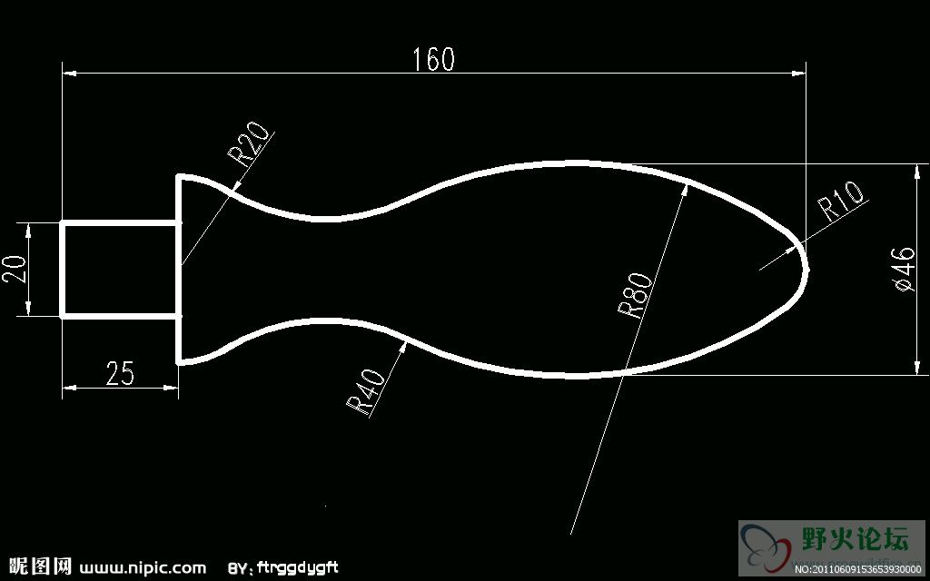

请问R10 R20 R40 R80怎么画  有步句最好..授人以鱼不如授人以渔哈

这个不难弄的、
将图形一分为二、看成中间加条中分线、
右端的大圆弧顶端距中线就是23、
别的应该不难了吧、、、

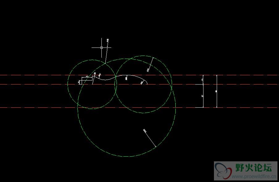

发表于 2012-2-19 14:13 | 显示全部楼层
cad中构造几条平行线 确定圆弧的中心点,就画出来了
239
308
发表于 2012-2-19 15:01 | 显示全部楼层
构建圆心的方式

发表于 2012-2-21 08:33 | 显示全部楼层
用旋转命令就可以了,以对称中心线为旋转轴,画一半图形OK!
