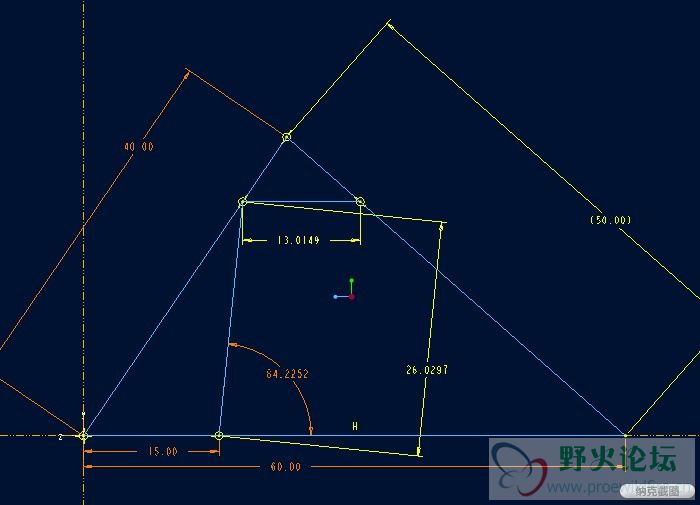

[求助] 新手草绘求助!

 楼主| 发表于 2012-2-23 10:41 | 显示全部楼层
错误
谢谢18楼的PRT回复,我确认了下,图好像是错的,你再看下标的那俩个点处!不过还是谢谢你。。

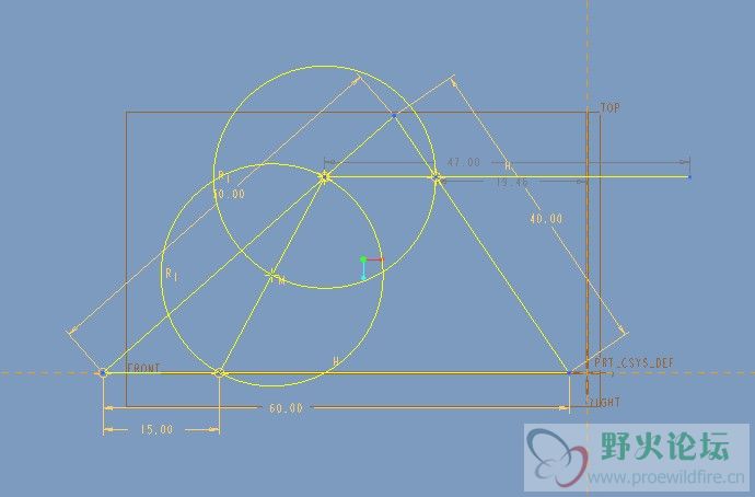

 楼主| 发表于 2012-2-23 10:43 | 显示全部楼层
17楼,用园怎么辅助那?

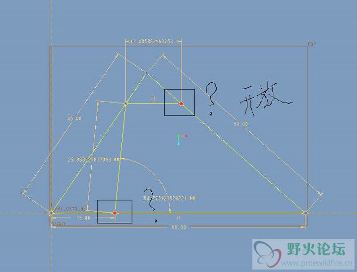

发表于 2012-2-23 13:40 | 显示全部楼层
应该没有错误吧
你说的开放是指什么?我已经用“点在直线上”约束了,你说的两个点都在对应的直线上啊,不知道楼主指的是什么意思。
    另外我想楼主是不是忽略了尺寸多余时可以参照尺寸的。

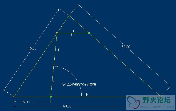

发表于 2012-2-23 17:00 | 显示全部楼层
用相等约束
把长的一分二,把三条线约束成一样长
发表于 2012-2-23 20:16 | 显示全部楼层
84.22
对吗
发表于 2012-2-23 21:39 | 显示全部楼层
看图
看下舍

 楼主| 发表于 2012-2-24 10:57 | 显示全部楼层
回复23楼,我下载的PRT检查时发现,图中标的两处没有在线上。不是指开放。

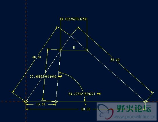

169
189
 楼主| 发表于 2012-2-24 10:58 | 显示全部楼层
我画的时候就有同样的问题,要延伸后才行。搞不清为什么?
169
189
 楼主| 发表于 2012-2-24 11:01 | 显示全部楼层
谢谢23楼!谢谢大家
发表于 2012-2-24 11:59 | 显示全部楼层
用圆辅助
在线的中点做圆,再做另一个等圆与短线相交。再利用交点与50长的线重合就可以了
