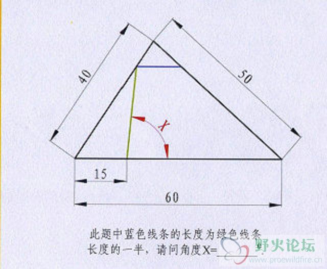

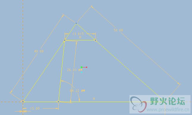

在做练习时碰到的问题,我是个新手也没有什么机械制图的基础。认真考虑了,还是不会!希望各位大侠不要笑话。指导下PRO/E怎么做,是用约束还是要计算!非常感谢。

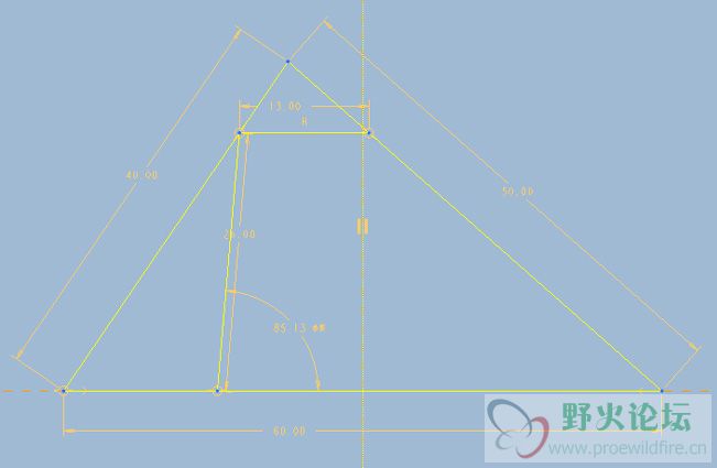

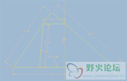

发表于 2012-2-17 23:14 | 显示全部楼层
使用关系式,多种可能

发表于 2012-2-17 23:17 | 显示全部楼层
使用关系式

发表于 2012-2-18 00:00 | 显示全部楼层
按这个,刚才没到15mm的约束

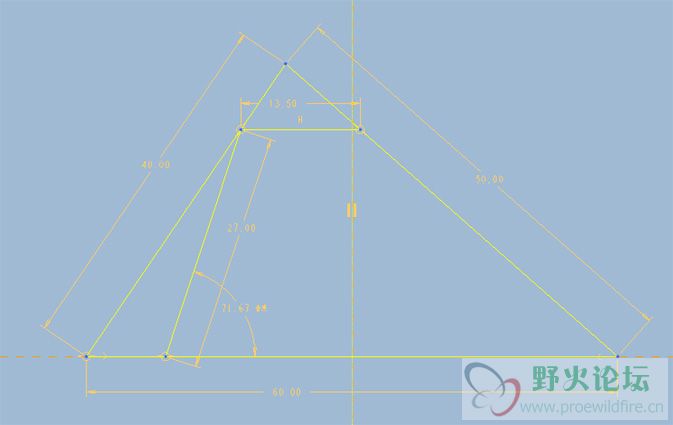

发表于 2012-2-18 07:58 | 显示全部楼层
X=81.6°  这个用工具栏里面的”关系“就很简单了  很快做出来    当然 如果你想麻烦 用数学知识完全可以解决

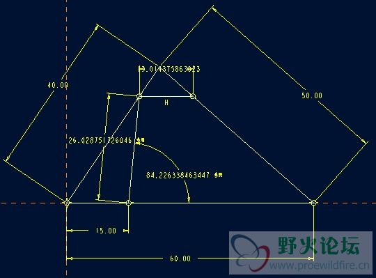

发表于 2012-2-18 09:51 | 显示全部楼层
用关系式做X=84.226

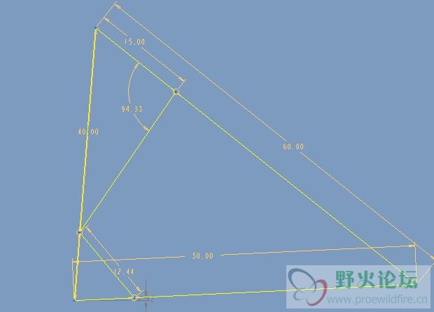

发表于 2012-2-18 13:14 | 显示全部楼层
不太一样啊
怎么都不一样啊  呵呵
