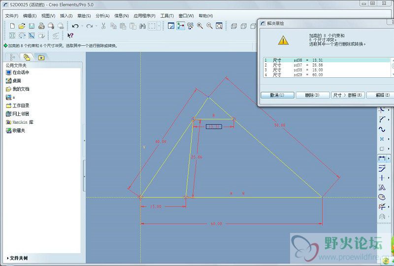

 楼主| 发表于 2012-2-18 13:44 | 显示全部楼层
能上传个PRT吗?我给定关系式,提示“违反几何约束,请重新编写关系”!我看看怎么标注和关系式。谢谢各位,给大家添麻烦了!

 楼主| 发表于 2012-2-18 14:04 | 显示全部楼层
刚刚看了大家的回复,谢谢大家!是不是将尺寸标注出来,再用关系来约束?但标注尺寸时发现会有冲突,如下图!大家能给个草绘文件吗?

发表于 2012-2-21 17:47 | 显示全部楼层
做圆来辅助

发表于 2012-2-22 15:04 | 显示全部楼层
参考一下。

发表于 2012-2-22 22:01 | 显示全部楼层
看一下,
C:\Documents and Settings\Administrator\桌面\20120222_215638.jpg结果我也不知道有几个,关系四,短线水平,这两条件满足即可
